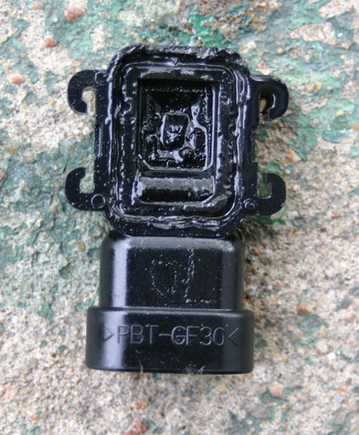

Gość pinio-78 Opublikowano 29 Września 2010 Udostępnij Opublikowano 29 Września 2010 A w hurcie po ile wychodziło i po ile sztuk było w opakowaniu???, jak sie okazuje ludzi mających z tym czujnikiem problem jest prawie tyle ile silnikow, większośc niema pojęcia o tym że ma zasyfiony ten czujnik do momentu póki go nie wyciągnie. Z własnego doświadczenia wiem że całkowicie zasyfiony był i nawet nie wiedziałem o tym, do czasu gdy go obejrzałem, tak więc proponuje każdemu sobie obejrzeć ten czukjnik jeżeli ma 1,7 dti lub 1,7 di Ciekw jestem czy gdy ten czujnik jest zasyfiony to silnik "wie" jakie jest ciśnienie doładowania żeby ewentualnie "odłączyć" turbinę- otworzyć zawór upustowy??? Może wie ktoś coś więcej na ten temat?? Zakładając że czujnik jest zasyfiony to tak na dobrą sprawę komp niewie jakie jest prawdziwe ciśnienie bo do niego nie dochodzi i turbina "bije" bez uposzczania, a penie to skraca jej żywot bardzo skutecznie.   Cytuj Odnośnik do komentarza Udostępnij na innych stronach Więcej opcji udostępniania...

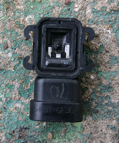

Gość kolor1 Opublikowano 30 Września 2010 Udostępnij Opublikowano 30 Września 2010 Wczoraj dotarły zamówione używane 2 czujniki. Jeden zamontowałem po sprawdzeniu drożności otworu. (0105 już się nie pojawia, silnik przyspiesza płynnie i pod obciążeniem chętniej wkręca się na obroty). Drugi czujnik postanowiłem wyczyścić dokładniej - rozpuścić wewnątrz sadze i wypłukać. --- Tak wygląda czujnik po namaczaniu w nafcie a po tem w WD40 przez 48h. Jak widać samo moczenie nic nie daje. Czujnik trzeba wyczyścić mechanicznie. Jednak trzeba bardzo uważać na wspomniane już wcześniej druciki i również na bardzo delikatny silikon, którym zalane jest wnętrze czujnika. Ja przepłukałem całość strumieniem acetonu ze strzykawki i przetarłem małym pędzelkiem trzy blaszki umieszczone na skraju wnętrza obudowy (od strony złącza). Na drugi raz oczyściłbym tylko wspomniane blaszki ponieważ sylikon puchnie od acetonu, a druciki na prawdę łatwo oderwać.   Cytuj Odnośnik do komentarza Udostępnij na innych stronach Więcej opcji udostępniania...
