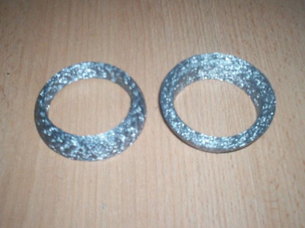

Gość koni2305 Opublikowano 15 Stycznia 2014 Udostępnij Opublikowano 15 Stycznia 2014 Pod tą metalową osłoną rura wydechowa jest wpięta do kolektora, może uszczelka na złączeniu (rura na dwóch sprężynkach i nie wiem czy jest uszczelniona uszczelką płaską czy też pierścieniem uszczelniającym). Może być że stamtąd dmucha ta część lubi bardzo korodować a jak ściągali głowicę to pewnie ruszyli. Sprawdź też tą rurę co masz poklejoną taśmą (pewnie lpg cofnęło?).   Cytuj Odnośnik do komentarza Udostępnij na innych stronach Więcej opcji udostępniania...
Gość mk5 Opublikowano 15 Stycznia 2014 Udostępnij Opublikowano 15 Stycznia 2014 U mnie zaczeło syczec podczas wymiany ostatniego tłumnika.Naruszyłem własnie ten uszczelniacz http://www.sklep.tomiicars.com.pl/files/Pierscien%20%281%29.jpg o którym koni2305 pisze   Cytuj Odnośnik do komentarza Udostępnij na innych stronach Więcej opcji udostępniania...
