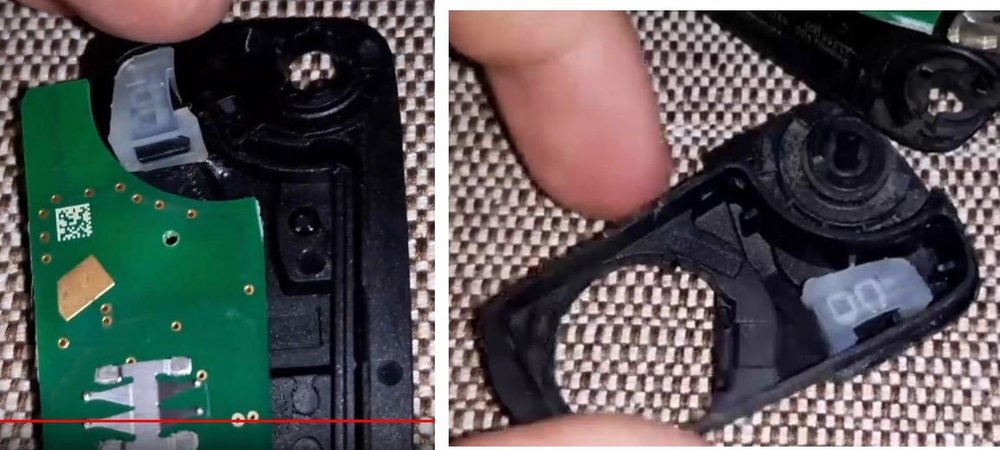

Opiszę swój problem, może ktoś coś podpowie lub miał taki przypadek. Kupiłem Ople Merivę 1.4 z 2006 roku model na 2007 rok.Przy samochodzie był 1 kluczyk nieoryginalny, dorobiony, bez pilota i oryginalna obudowa kluczyka z pilotem bez grota.
Postanowiłem dorobić drugi kluczyk i po dorobieniu tego kluczyka pojawił sie problem, ten kluczyk otwiera i zamyka drzwi, lecz niestety nie przekręca stacyjki.
Ten dorabiany kluczyk był robiony na 3 sposoby,
1. Na takiej specjalnej maszynie która zeskanowała ten kluczyk który mam i wyfrezowała surówkę.
2. Na innej maszynie która skopiowała przy pomocy kopiału, odwzorowała ten kluczyk który mam i który działa.
3. Na maszynie która dorabia kluczyki na podstawie kodu fabrycznego.
Żaden z tych trzech dorobionych kluczyków nie przekręca stacyjki, a w zamku drzwi działa bezproblemowo.
Mój kluczyk wygląda tak.
http://allegro.pl/ob...7133917694.html

No tak normalnie nie da się przekręcić stacyjki.obrócić kluczyka. Do tego dorobionego kluczyka przełożyłem płytkę z oryginalnego kluczyka. Pilot jest dobry bo wszystkie funkcje, takie jak centralny zamek, działają.
