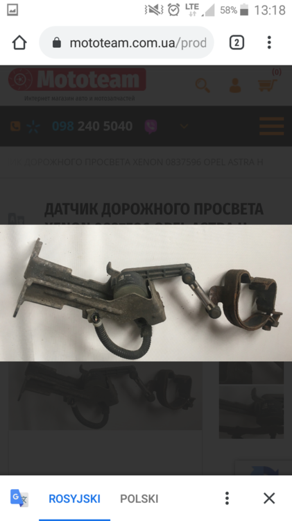

Gość Daniello30 Opublikowano 20 Grudnia 2015 Udostępnij Opublikowano 20 Grudnia 2015 Witam, nie działa mi prawe światło xenon, Po podpięciu op-coma pokazało, że są to lampy AHL, ale komputer nie pokazał dokładnie czego dotyczy błąd, jedynie kod błędu "U1113 - <Unknown DTC> " i mam kilka pytań zanim zacznę zdejmować zderzak i bawić się w przekładki. Skoro prawa lampa ogólnie świeci lecz tylko na wyłączonym silniku, a na zapłonie lub uruchomionym silniku już nie (mruga kontrolka poziomowania świateł) to wygląda, że ogólnie jest sprawna? Zauważyłem, że na zapłonie poświeci ok 5-10s i zgaśnie, a na uruchomionym silniku nie działa wcale. Żarniki i startery przekładałem i są ok. Obstawiałem, że to może być czujnik poziomowania przymocowany do lewego wahacza, lecz gdyby on był uszkodzony to tylko prawa by nie świeciła? Dziś zdjąłem lewe koło, ale nie widzę tego czujnika, może mi go ktoś wskazać? http://zapisz.net/images2/20151220/567725d713fea.jpg http://zapisz.net/images2/20151220/567725d8d5203.jpg http://zapisz.net/images2/20151220/567725dcc2b3a.jpg http://zapisz.net/images2/20151220/567725e0b0cde.jpg http://zapisz.net/images2/20151220/567725e39134d.jpg Tu jest zdjęcie czujnika w Vectrze C(nie wiem czy AFL/AHL i czy w astrze jest tak samo) http://i685.photobucket.com/albums/vv219/miloniu/100_1880.jpg Przetwornica chyba jest dobra, bo jakoś na zgaszonym silniku lampa świeci bez problemu. Prąd do światła dochodzi jak widać tylko coś ją rozłącza po uruchomieniu silnika. czy w światłach AHL w ogóle występuje czujnik poziomowania na wahaczu?   Cytuj Odnośnik do komentarza Udostępnij na innych stronach Więcej opcji udostępniania...
Gość Daniello30 Opublikowano 14 Stycznia 2016 Udostępnij Opublikowano 14 Stycznia 2016 (edytowane) Widzę, że nikt tu nie ma pojęcia zielonego o co chodzi, albo temat nie przypadł do gustu Jeszcze nie rozwiązałem problemu z gasnącym xenonem, ale jak go rozwiążę to na pewno napiszę co było przyczyną, bo komuś może to kiedyś ułatwić sprawę. Jako, że mam lampy AHL to nie mam czujnika na przednim lewym wahaczu, a jedynie z tyłu na belce - można go łatwo dostrzec (poniżej foto), więc nie 2 (przód i tył) jak ludzie piszą na forach tylko 1, a 2 czujniki mają lampy AFL (skrętne). Druga sprawa to moduł poziomowania nie mieści się pod lampą tylko w kabinie pod kierownicą, jeszcze nie wiem gdzie konkretnie, ale też napiszę jeśli się dowiem. I tak jak pisałem wcześniej, lampa zapala się i świeci bez problemu, gdy nie przekręcimy kluczyka na zapłon lub nie uruchomimy silnika, bo wtedy lampa zgaśnie i zapali się kontrolka poziomowania świateł na desce rozdzielczej. Do sprawdzenia jest tylko czujnik poziomowania i moduł, pytanie jak to sprawdzić? Ostatecznie obstawiam uwalony silniczek w lampie. Edytowane 14 Stycznia 2016 przez robusek   Cytuj Odnośnik do komentarza Udostępnij na innych stronach Więcej opcji udostępniania...

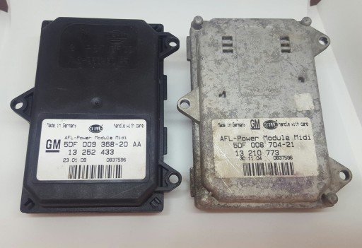

Gość Daniello30 Opublikowano 20 Stycznia 2016 Udostępnij Opublikowano 20 Stycznia 2016 (edytowane) Witam ponownie, dziś pojechałem do mechanika na komputer, pokazał 1 błąd właśnie związany z tą niedziałającą prawą lampą, a mianowicie „Układ sterujący oświetleniem – utrata łączności U1113” i po powrocie do domu zabrałem się za demontaż zderzaka i lamp. Zamieniłem lampy stronami i podłączyłem, włączam lampy, przekręcam kluczyk na zapłon, i co? Lampa od strony pasażera znowu gaśnie! Wychodzi na to, że obie lampy, przetwornice, startery i żarniki są ok? Coś rozłącza prawą stronę, pytanie co, ktoś potrafi pomóc? Dlaczego bez kluczyka lampy normalnie świecą, a po przekręceniu na zapłon prawa strona gaśnie i zapala się kontrolka poziomowania? Kiedyś w op-comie zauważyłem informację, że mam lampy AHL, a dziś spojrzałem na moduły, a na nich jest AFL… już nic nie rozumiem. Z tego co się dowiedziałem czytając dziesiątki tematów to ople z lampami AHL mają czujnik poziomowania tylko z tyłu na belce, a ople z lampami AFL (skrętnymi) mają dwa czujniki poziomowania (z tyłu na belce i z przodu na lewym wahaczu). U mnie nie ma tego czujnika na lewym wahaczu. Wiem od poprzedniego właściciela, że lewy wahacz był wymieniany kiedyś. Znajdzie się osoba która pomoże? Auto stoi na kobyłkach i nie chcę go składać z powrotem dopóki nie naprawię tej usterki. Uprzedzę, że bezpieczniki sprawdzałem. Zrobiłem kilka fotek, jedno automatycznie wgrało się bokiem - nie wiem czemu. moduł i przetwornica lewej lampy http://zapisz.net/view.php?filename=569fde0d6e352.jpg a tu prawej lampy http://zapisz.net/view.php?filename=569fde0f164c2.jpg zdjęcia obracają się automatycznie dlatego wklejam linki Edytowane 20 Stycznia 2016 przez robusek   Cytuj Odnośnik do komentarza Udostępnij na innych stronach Więcej opcji udostępniania...

Gość Daniello30 Opublikowano 20 Stycznia 2016 Udostępnij Opublikowano 20 Stycznia 2016 (edytowane) Kolejna ciekawostka, astry H nie mają czujnika na wahaczu przednim, tutaj tak napisali http://astra-3.pl/forum/viewtopic.php?f=5&t=1120 aaa już myślałem, że to brak czujnika na wahaczu ps. znalazłem podobny temat http://astraklub.pl/viewtopic.php?t=811476iwychodzi na to, że ja faktycznie mam lampy AFL. Tylko, że one nie skręcają, w ogóle się nie ruszają. Wiesz gdzie jest moduł "control unit"? Gdzieś czytałem, że pod lampą lub pod kierownicą. Edytowane 20 Stycznia 2016 przez robusek   Cytuj Odnośnik do komentarza Udostępnij na innych stronach Więcej opcji udostępniania...
Gość BENY72 Opublikowano 20 Stycznia 2016 Udostępnij Opublikowano 20 Stycznia 2016 Zgadza się,czujnik poziomowania w AH jest tylko z tyłu. Moduł jest do lampy przykręcany. Tak to wygląda:http://img14.allegroimg.pl/photos/oryginal/59/14/71/66/5914716653 Cytuj Odnośnik do komentarza Udostępnij na innych stronach Więcej opcji udostępniania...
