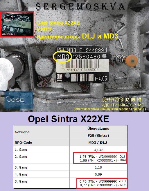

Witam. Transmisje (posiadające ID DLJ i MD3) są identyczne
Różnica - transfer 2 i 5
(patrz zdjęcie)
Użytkownik sergeimoskva edytował ten post 18 kwiecień 2018 - 09:56

#13 OFFLINE   Pituś
Pituś
  • Forumowicz
  • 269 postów
  • Lokalizacjak/Warszawy
  • Model:Nie Opel
  • Inna marka:Alfa Romeo
  • Silnik:3.0 V6
  • Nadwozie:Cabrio
  • Posiadasz LPG:NIE
Napisano 18 kwiecień 2018 - 11:24
do kopciucha jest jeszcze inaczej oznaczona skrzynia.
Tez mam DLJ - to dosc dluga skrzynia
i nie chcialbym miec krotszej
ale pod domem mialem MD3 i stad rozkmina.
Spedzam wiecej czasu w aucie niz w internecie i nie czuje sie z tym komfortowo ze tak rzadko do Was zagladam a jak juz to jak problem...
- Sintra dobrze jezdzi i tylko cos czasem jak teraz ta skrzynia przy 450.000 km..
SIERGIEJ nie odswiezyl mi sie Twoj post nim wyslalem swoj.
SUPER kompetentne info - dzieki z pianka!
FAJNIE BYC Z WAMI NA FORUM 😎.
PS.
co do stopniowania skrzyni MOJEJ DLJ.
mam takie przemyslenia:
JEDYNKA za krotka (ale wtedy swietnie sie sprawdza przy wyrywaniu z przyczep!! )
DWOJKA po bardzo krotkiej jedynce jest za dluga.
TROJKA i CZWOJKA sa OKi
PIATKA moze moze! kapke za dluga bo w kazdym terenie zabudowanym trzeba redukowac - ale to niuans.
kolega i patrzyl - ze wybierak dobija do konca parzyste biegi 😞
- to teraz ma mentalna rozkmine co wybrac czy moze nieco skrocona wersje skrzyni 😍
pewnie wieczorem zrobie i opublikuje wykresy porownawczy skrzyn MD3 I DLJ
- pozdrawiam Wa milo 😎

#14 OFFLINE   mirekhood
mirekhood
    Mirosław
  • Forumowicz
  • 3619 postów
  • LokalizacjaWodzisław Śląski
  • Model:Opel Sintra
  • Silnik:X22XE 2.2 16v 141KM
  • Nadwozie:VAN/"Luba"
  • Posiadasz LPG:TAK
Napisano 18 kwiecień 2018 - 20:04
Świetnie opisałeś działanie skrzyni, ale to mi się właśnie w Sintrze podoba. Jedynka do ruszania, piątka do jechania, a reszta do wyprzedzania :D
Na piątce przy spokojnych obrotach 2,5 jadę 120, a na dwójce jak dam starej po zaworach to zaraz mam 100. Max na dwójce to 110 jakby ktoś pytał ;) (trójka prawie 165, czwórka prawie 190, a na piątkę autostrada się skończyła...)

#15 OFFLINE   rafalgrzegorz
rafalgrzegorz
    Rafał
  • Moderator
  • 9748 postów
  • Lokalizacjaok. Kalwaria Zeb./ małopolska
  • Model:Opel Sintra
  • Silnik:X22XE, 104KW - 141KM
  • Nadwozie:VAN, "LUNA"
  • Posiadasz LPG:TAK
Napisano 18 kwiecień 2018 - 22:15
Mirku bo niestety w sinterce 4 bieg już jest nadbiegiem a 5 to ekonomik. :spoko: :beer: :drunk: :spoko:
W sumie też dobrze opisałeś bo zanim sintra się rozpędzi to autostrady się kończą. :( :rotfl: :wow:

#16 OFFLINE   ArtKTK
ArtKTK
    Artur
  • Forumowicz
  • 265 postów
  • LokalizacjaŁódź
  • Model:Opel Sintra
  • Silnik:2.2 141KM
  • Nadwozie:Lila
  • Posiadasz LPG:TAK
Napisano 18 kwiecień 2018 - 23:26
Potwierdzam , bo sam tak ostatnio dałem w palnik ....
