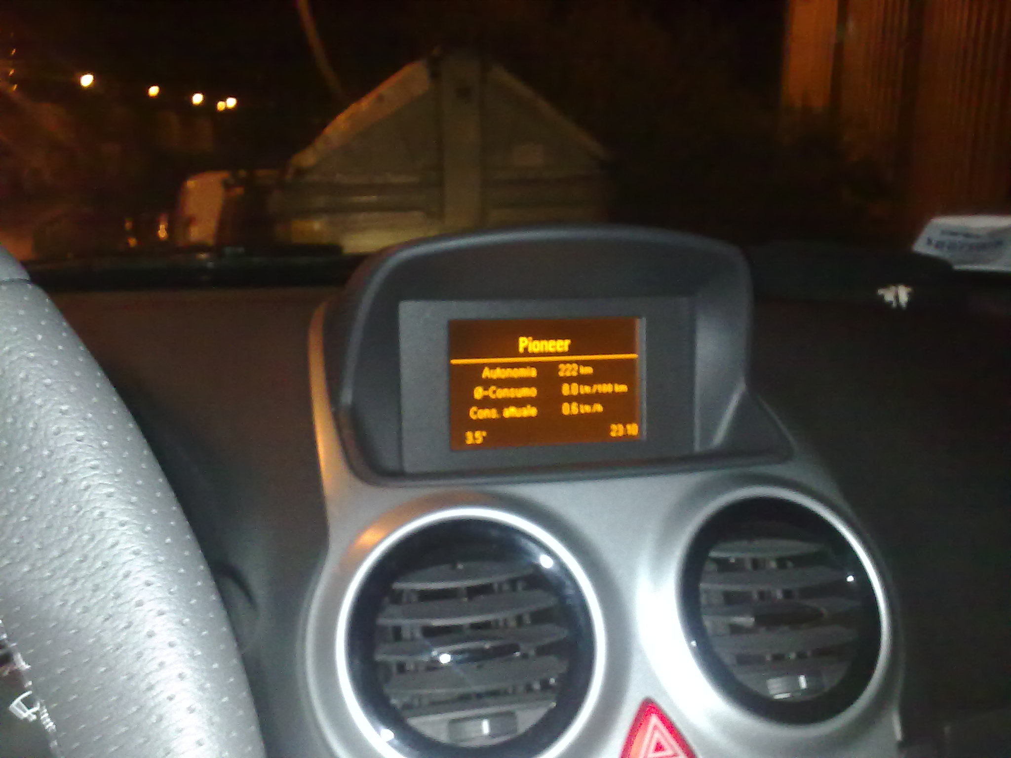

@bobas00
Wszystko zależy od tego jaki "daszek będziesz miał przy wyświetlaczu ew. jaki dokupisz bo występowały 2 wersje
tutaj jak widzisz jest wersja gdzie ta srebrna ramka do kratek leci dookoła wyswietlacza
http://www.corsaclub.it/forum/uploadfile/gid.jpg
Natomiast występowała jeszcze druga wersja gdzie to ramka była cięta jakby w połowie i resztę tej ramki miał daszek tutaj to widać jak nie pasuje do siebie
http://i150.photobucket.com/albums/s111/sgwill/20130415_124247_zpse296a9f3.jpg
Więc wszystko zależy od tego jaką ramkę Ty posiadasz i jaki daszek dokupisz ;)
