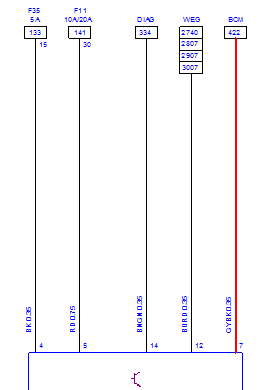

adam1954 Opublikowano 24 Stycznia 2019 Autor Udostępnij Opublikowano 24 Stycznia 2019 W skrócie to tak   Cytuj Odnośnik do komentarza Udostępnij na innych stronach Więcej opcji udostępniania...
Mery 11 Opublikowano 25 Stycznia 2019 Udostępnij Opublikowano 25 Stycznia 2019 Tak. Poniosłem porażkę, podłączyłem tak jak było pisane oglądane na schemacie, i lipa. Autko nie odpalało żadnych błędów nie pokazało. Gdy odłączyłem wtyk od GID zapałał za każdym razem… Co źle poszło. Jakąś porada wel pytania?   Cytuj Odnośnik do komentarza Udostępnij na innych stronach Więcej opcji udostępniania...

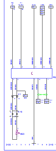

adam1954 Opublikowano 25 Stycznia 2019 Autor Udostępnij Opublikowano 25 Stycznia 2019 Patrzę jeszcze raz do Tisa i wychodzi tak że to co podałem do twojego rocznika i silnika to ogólnie wyświetlacz Z wcześniejszych rocznikowo modeli widzę schemat typowo do Gida.   Cytuj Odnośnik do komentarza Udostępnij na innych stronach Więcej opcji udostępniania...

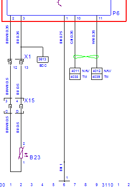

Mery 11 Opublikowano 26 Stycznia 2019 Udostępnij Opublikowano 26 Stycznia 2019 Może dlatego że ominołem złącze X5 ? i podłączyłem bezpośrednio ?   Cytuj Odnośnik do komentarza Udostępnij na innych stronach Więcej opcji udostępniania...
adam1954 Opublikowano 26 Stycznia 2019 Autor Udostępnij Opublikowano 26 Stycznia 2019 Ale w złączu X5 nie masz na schemacie nic pomostkowane. Każdy pin jest oddzielony i każdy idzie w swoim kierunku. Więc to myślę że nie jest to. A może to F to błąd od czujnika temp zwenętrznej?   Cytuj Odnośnik do komentarza Udostępnij na innych stronach Więcej opcji udostępniania...
