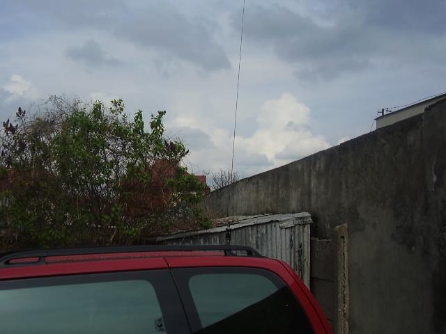

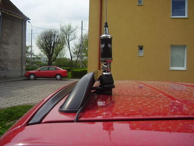

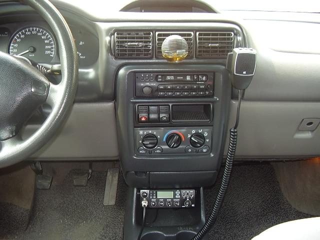

Gość majq1 Opublikowano 4 Maja 2008 Udostępnij Opublikowano 4 Maja 2008 Ja mam zamiast popielniczki. Po jej wyjęciu jest idealne miejsce na radyjko. Tylko trzeba trochę poprzerabiać (ja już kupiłem z całą gotową instalacją). Oryginalny uchwyt od cb trzeba przykręcić do tej blachy od popielniczki i zakłada się wtedy jak popielniczkę. No i jeszcze gniazdo zasilania mam od spodu. Uchwyt anteny na stałe w dachu a kabelek idzie nad drzwiami po prawej i wyprowadzony w miejscu do radyjka. A wygląda to tak. Foto 1 Foto 2 Foto 3   Cytuj Odnośnik do komentarza https://forum.opel24.com/topic/10001-sintra-cb-radio/#findComment-270348 Udostępnij na innych stronach Więcej opcji udostępniania...
