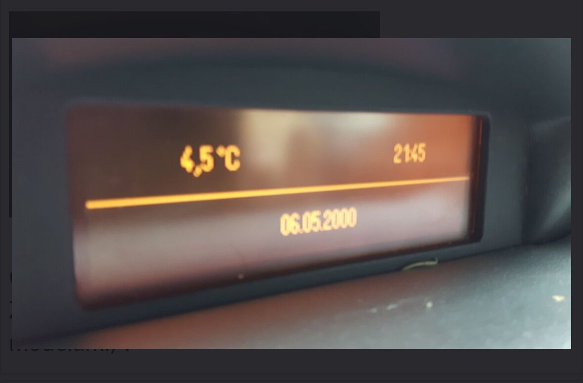

Kiffe Opublikowano 3 Stycznia 2025 Autor Udostępnij Opublikowano 3 Stycznia 2025 Przepraszam, ale chyba nie rozumiemy się. Do NCDC są tzw małe GIDy. Duże są do wersji poliftowej i radii typu CD, DVD etc. Przedlift obsługuje CRT, CCRT i NCDC. Te radia nie mają pełnej szyny CAN, tylko tzw półCAN (radio komunikuje się CAN z wyświetlaczem). Poliftowe radia mają już pełną szynę CAN. Ja mam małego GIDa, a tu jego zdjęcie. To jest tzw mały GID, który ma funkcję BC, Navi i Tel. W poligrafii były już duże GIDy.   Cytuj Odnośnik do komentarza https://forum.opel24.com/topic/103634-meriva-a-zmiana-radia-ccrt2008-na-ncdc2015/#findComment-816292 Udostępnij na innych stronach Więcej opcji udostępniania...
Kiffe Opublikowano 3 Stycznia 2025 Autor Udostępnij Opublikowano 3 Stycznia 2025 Obecnie mam CCRT z BID (ten u góry na zdjęciu), a chcę wstawić NCDC2015 z GID (ten na dole na zdjęciu). Proszę bardzo, kolejne foty. Tak wygląda w Merivie. Te radia i wyświetlacz były TYLKO w przedlifcie Meriva i przedlifcie Corsa i Tigra. Ze względu na kształt deski, wyświetlacz jest tylko mały. W polifcie jest inna deska, wyświetlacz głębiej osadzony i można założyć duży wyświetlacz. Cytuj Odnośnik do komentarza https://forum.opel24.com/topic/103634-meriva-a-zmiana-radia-ccrt2008-na-ncdc2015/#findComment-816294 Udostępnij na innych stronach Więcej opcji udostępniania...
