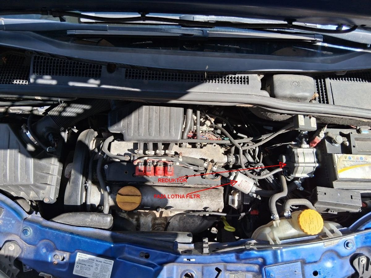

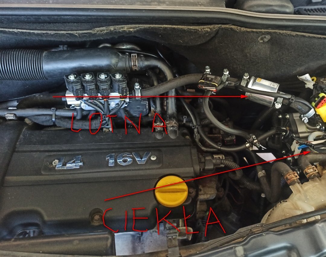

Navia Opublikowano 3 Maja 2025 Udostępnij Opublikowano 3 Maja 2025 Godzinę temu, Tonik napisał: Gdzie w tym modelu znajdują się filtry, szczególnie LPG fazy ciekłej i lotnej, najlepiej jakby ktoś wkleił zdjęcia. No jaja sobie robisz. Filtry są tam gdzie je gaziasz zamontował. Fazy ciekłej jest w reduktorze zaś lotnej przed wtryskiwaczami . U mnie w 1.4 jest tak:   Cytuj Odnośnik do komentarza https://forum.opel24.com/topic/105475-gdzie-znajduj%C4%85-si%C4%99-filtry-lpg/#findComment-820532 Udostępnij na innych stronach Więcej opcji udostępniania...

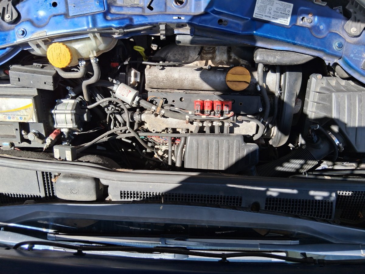

Tonik Opublikowano 3 Maja 2025 Autor Udostępnij Opublikowano 3 Maja 2025 Zdjęcie mojego silnika   Cytuj Odnośnik do komentarza https://forum.opel24.com/topic/105475-gdzie-znajduj%C4%85-si%C4%99-filtry-lpg/#findComment-820535 Udostępnij na innych stronach Więcej opcji udostępniania...
Navia Opublikowano 3 Maja 2025 Udostępnij Opublikowano 3 Maja 2025 (edytowane) No i po moim zdjęciu powinieneś sobie porównać bo jest tak samo . Edytowane 3 Maja 2025 przez Navia   Cytuj Odnośnik do komentarza https://forum.opel24.com/topic/105475-gdzie-znajduj%C4%85-si%C4%99-filtry-lpg/#findComment-820536 Udostępnij na innych stronach Więcej opcji udostępniania...
waldek2020 Opublikowano 3 Maja 2025 Udostępnij Opublikowano 3 Maja 2025 Oczywiście faza ciekła będzie gdzieś albo pod reduktorem gazu albo gdzieś na wężu. Obejrzyj reduktor od spodu - widze tam dwa przewody pewnie od cewki więc i tam może być sama obudowa filtra fazy ciekłej. ale to od spodu gdzie nie widać stąd.   Cytuj Odnośnik do komentarza https://forum.opel24.com/topic/105475-gdzie-znajduj%C4%85-si%C4%99-filtry-lpg/#findComment-820538 Udostępnij na innych stronach Więcej opcji udostępniania...
