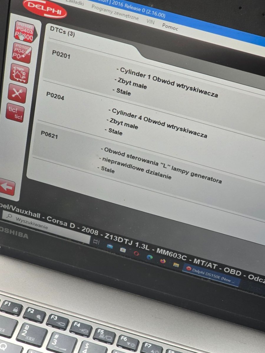

Witam. Corsa D, 1.3 CDTI, błąd obwodu 1 i 4 wtryskiwacza. Sprawdzone przejście między wtyczkami a kostką ECU - jest. Napięcie 12V na kostkach wtrysków również jest. Ktoś podpowie jak ustalić przyczynę usterki ? Jeśli to ma znaczenie- wymieniałem sterownik, ponieważ z poprzednim nie było w ogóle komunikacji (55198930). Pozdrawiam
