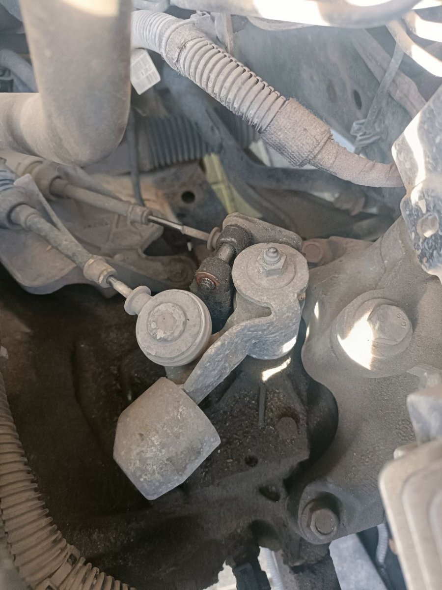

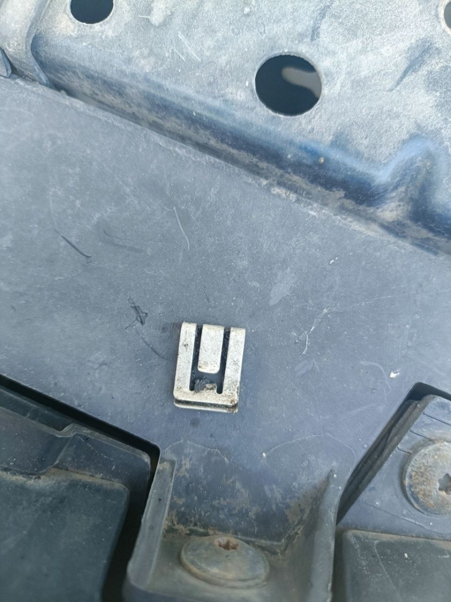

Dzień dobry, dzisiaj w Astrze straciłem biegi poza 3 i 4. Winowajcą okazała się  spadnięta zawleczka z elementu widocznego na zdjęciu. Zawleczkę założyłem z trudem ale nie ma problemu z jej zdjęciem, wydaje się za luźna.
Pytanie czy to wina wyrobionej zawleczki czy trzeba wymienić cały element, ten z tuleją?

Pewnie sama zawleczka się wyrobiła - ale to masz pod ręka wybadaj poza autem jaki luz jest i szukaj zamiennika
może na krótką metę jakoś podgiąć?
