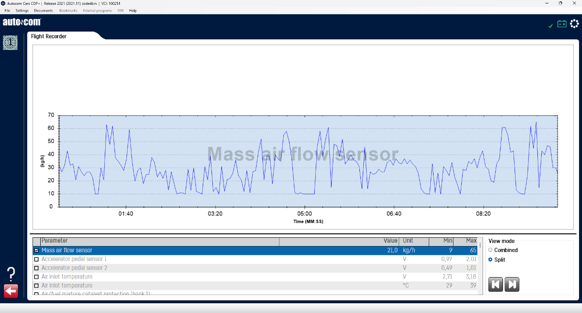

dziś na trasie robiłem sobie logi interfejsem delphi maf sensor najwyższa wartość była 65kg/h czyli około 18g/s
https://forum.opel24.com/topic/107028-astra-h-14-z14xep-po-wymianie-rozrz%C4%85du/page/2/#findComment-822959
Może tak ma być??
Jak z korektami podczas takiej jazdy?? Długa się zmienia bo krótka wiadomo będzie szaleć ale to długoterminowa ważna.
Pewnie zostanie obserwować - no chyba że ktoś z tym silnikiem się odezwie albo coś wygooglujesz.
