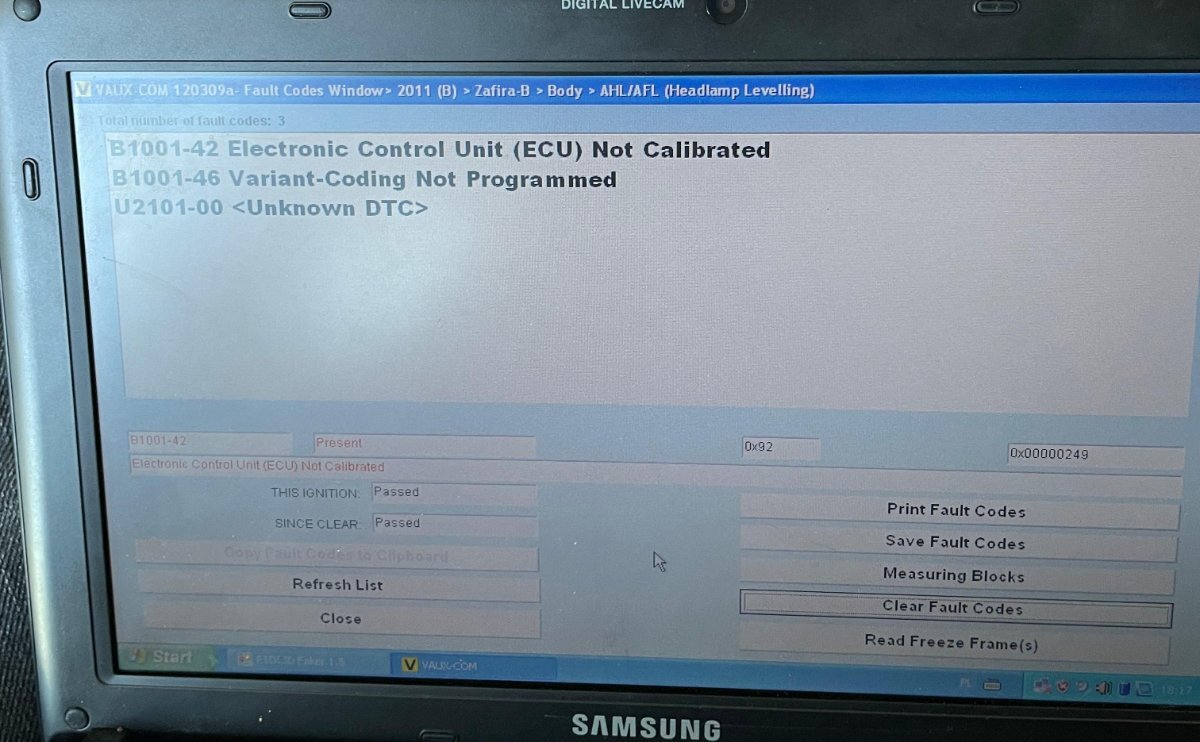

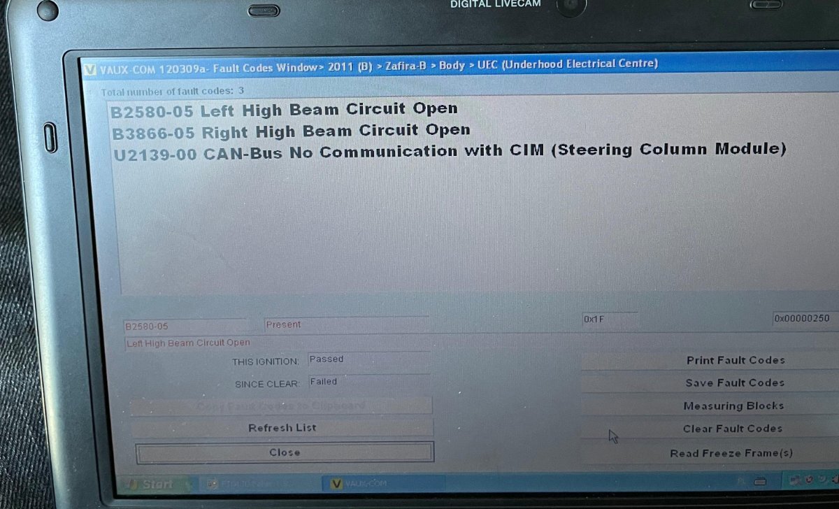

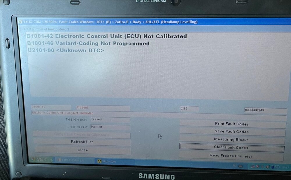

Adehade69 Opublikowano Piątek o 10:14 Udostępnij Opublikowano Piątek o 10:14 Auto po kolizji - Zafira B - sprowadzone Oryginalne Lampy - 13252470 (drugiej nie miałem - śmietnik) włożone z innej zafiry - 24451045 - włożone obie (druga lampa nr podobny/komplet) światła mijania świecą, kierunku, postojowe też Długie włączę i świecą kilka sekund i gasną nie ważne czy mam na AUTO czy normalnie - gasną jak przytrzymam manetkę do siebie to samo - gasną jak włączę manetką na stałe - gasną próbowałem w OP-COM zmieniać AHL na AFL i odwrotnie - nic wchodząc w AHL/AFL mogę tylko odczytać błędy, funkcja programming jest niedostępna błędy wyskakują i nie idzie ich skasować, jakby była wiązka to by wgl nie świeciły (tak mi się wydaje) żarówki wymienione, bezpieczniki sprawdzone jakieś pomysły co dalej?   Cytuj Odnośnik do komentarza https://forum.opel24.com/topic/108095-d%C5%82ugie-%C5%9Bwi%C4%99c%C4%85-tylko-kilka-sekund-b%C5%82%C4%99dy/ Udostępnij na innych stronach Więcej opcji udostępniania...
