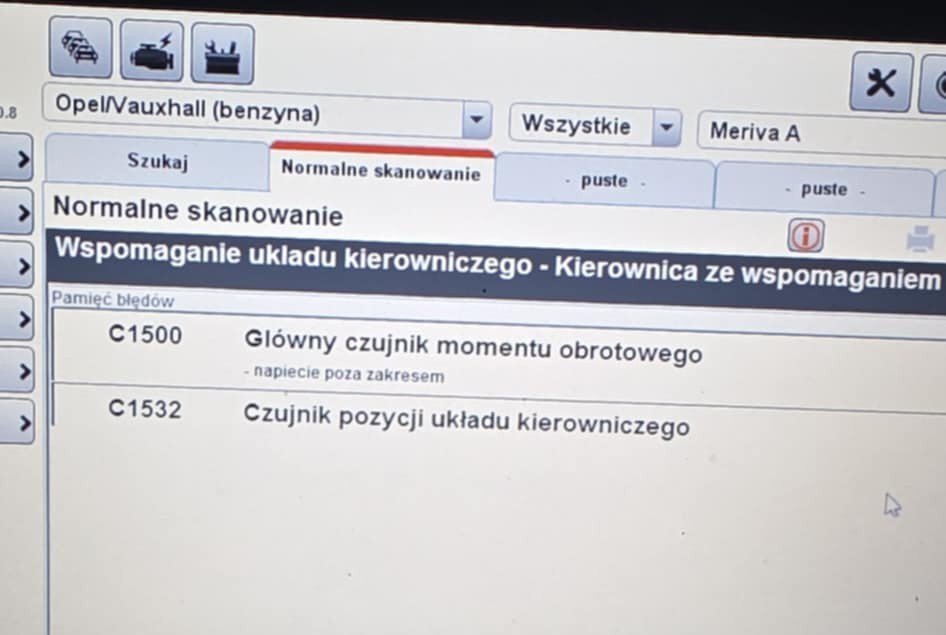

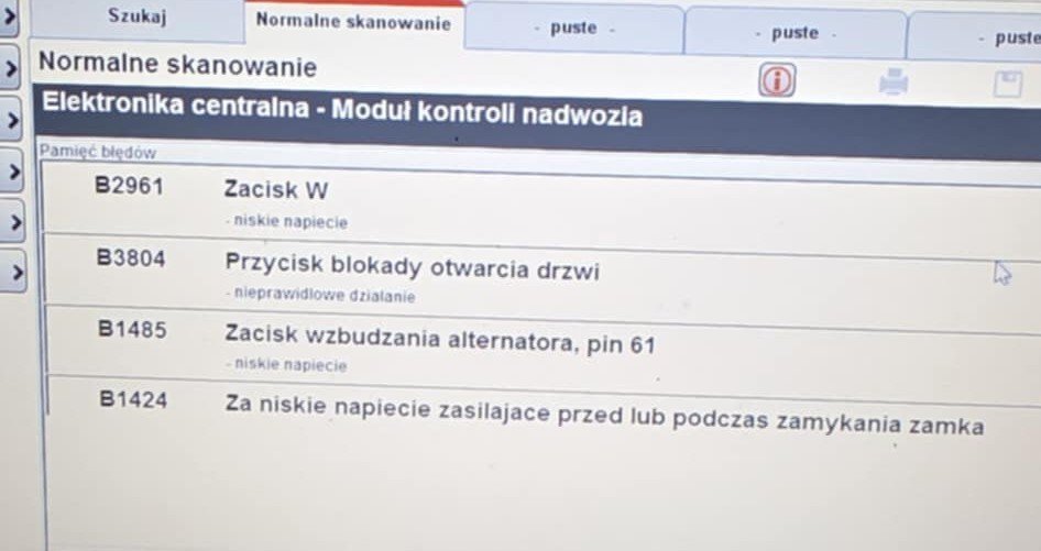

marian92 Opublikowano 2 godziny temu Udostępnij Opublikowano 2 godziny temu (edytowane) Dzień dobry. Zostałem nowym posiadaczem Opla Merivy A 1.6 . Po zakupie zaczęło mi się wyłączać wspomaganie kierownicy i włącza się kontrolka EPS. Wyłącznie silnika i włączenie i działa. Przy gazowaniu widać, że żarówki lekko słabną, tak samo jak oświetlenie wnętrza. Widać, że alternator to jakiś zamiennik. Jakieś sugestie? Edytowane 1 godzinę temu przez marian92   Cytuj Odnośnik do komentarza https://forum.opel24.com/topic/109138-opel-meriva-a-wy%C5%82%C4%85czaj%C4%85ce-si%C4%99-wspomaganie/ Udostępnij na innych stronach Więcej opcji udostępniania...
