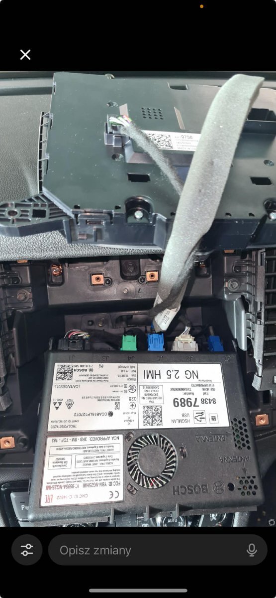

TiGeR32 Opublikowano 3 Stycznia Udostępnij Opublikowano 3 Stycznia (edytowane) Hej. Pacjent Opel Mokka X 2018 rok z Navi navi 900 Intellilink. Zmieniłem radio na 2 Dom Android. Wszystko prawie się powiodło. Radio działa, cały can, OBD, kamera cofania i inne funkcje prócz audio. Radio podaje dźwięk ponieważ głośnik wpięty w instalację od radia podaje dźwięk. Jednak w kostkach ISO wychodzących do podłączania Ori HMI nie mogłem znaleźć pin odpowiadającemu wybudzeniu wzmacniacza który teoretycznie powinien być. Wnioskuję to po tym że nie ma w tej instalacji bezpośrednio wyjścia na głośniki, podczas gdy wszystko jest wypięte słychać pstrykanie w głośnikach raz na jakiś czas tak jak by wzmacniacz chciał wstać. Szukałem informacji gdzie się powinien znajdować lecz nie znałem go nigdzie w całym bagażniku czy też pod tylną kanapą. Z przodu za schowkiem jest moduł WiFi plus PDC. Nie wiem może gdzieś jeszcze nie licząc wyświetlacza jest pod drodze jakiś moduł radia, amplituner czy też wzmacniacz ? Ktoś jest w stanie coś powiedzieć? Pomóc, poratować jakimś schematem ? Po wpięciu samego HMI audio gra mimo braku wyświetlacza, prawdopodobnie nagłośnienie Bose.Dokopałemnsienjeszcze informacji że jest jakiś silver box. Gdzie to siedzi? Edytowane 4 Stycznia przez TiGeR32   Cytuj Odnośnik do komentarza https://forum.opel24.com/topic/109578-opel-mokka-x-2018-wybudzenie-wzmacniaczaaudio/ Udostępnij na innych stronach Więcej opcji udostępniania...
