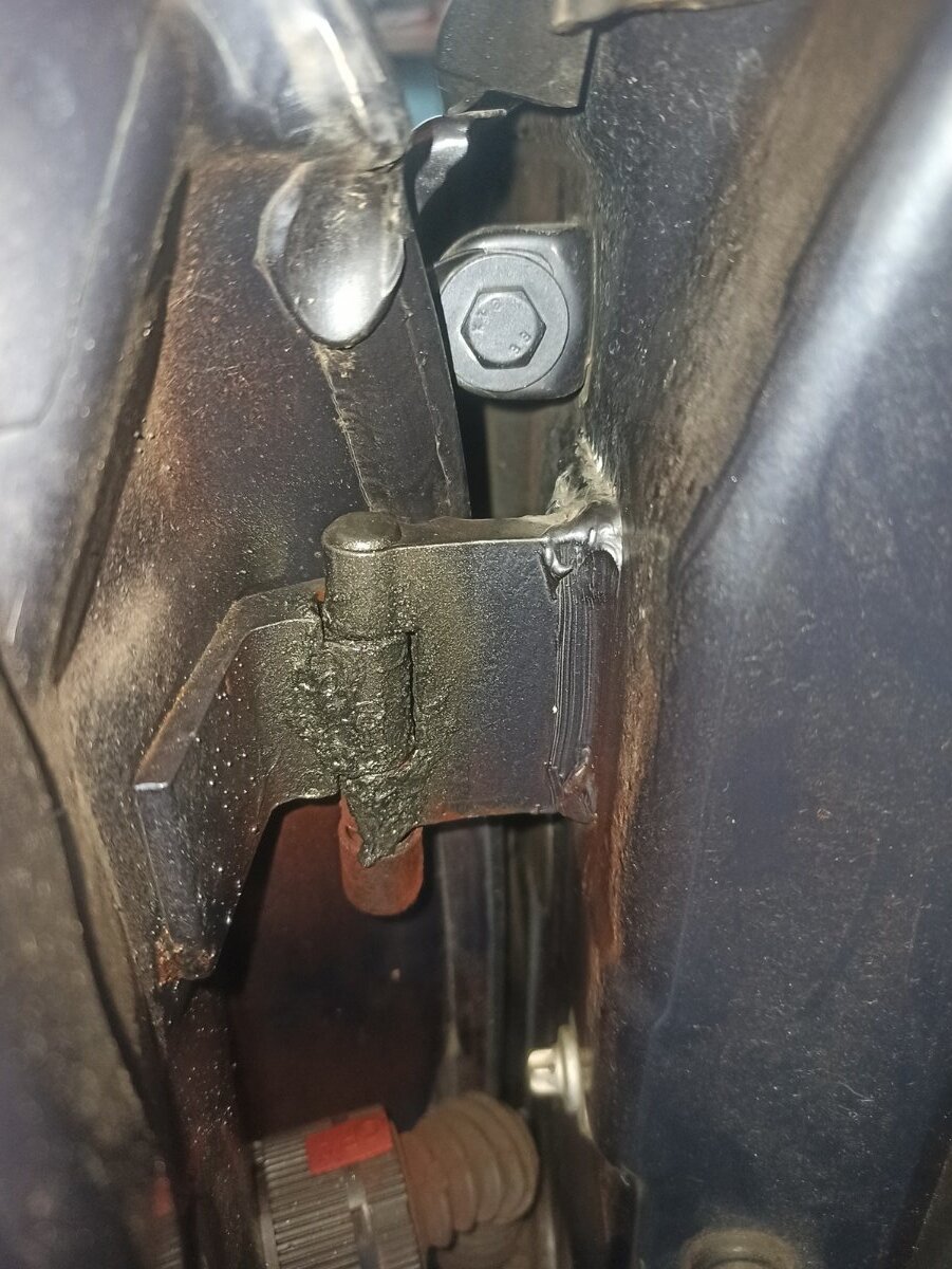

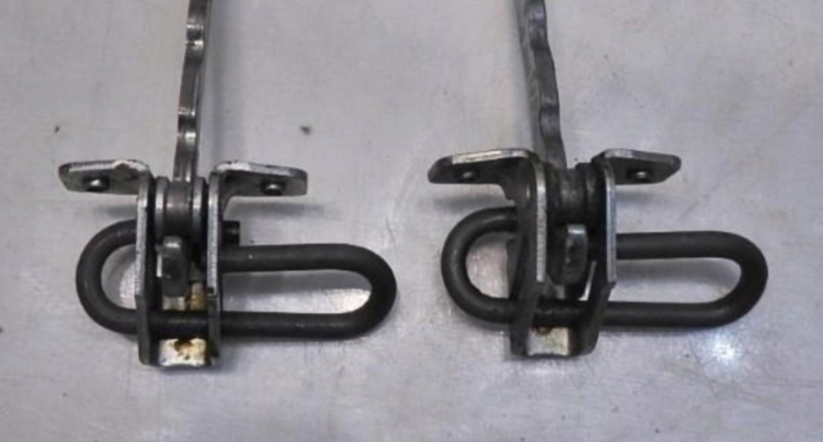

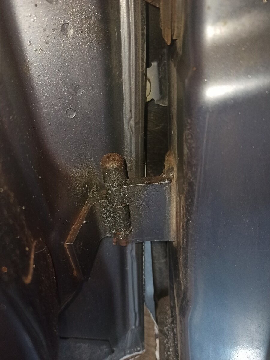

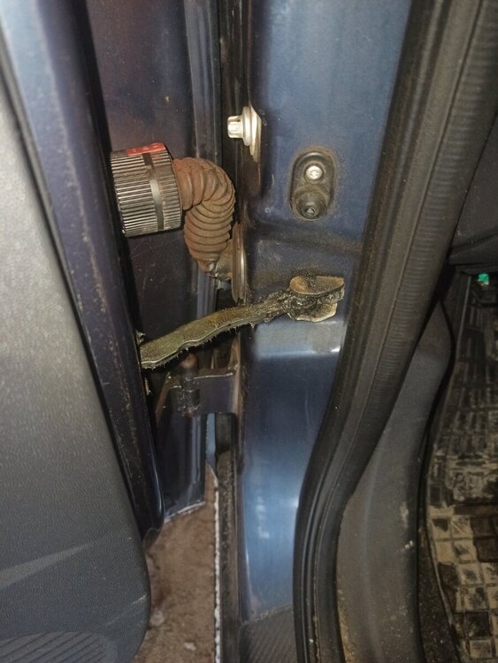

Ogranicznik, pśikniesz czymś smarownnym to jakiś czas będzie spokój.
Ja kupowałem oba i długo cicho nie było, choć najcześciej jak się gorąco zrobi to możę mu coś dolegać, ogólnie to ten typ tak ma :)
https://forum.opel24.com/topic/109885-skrzypienie-w-drzwiach/#findComment-827849
@waldek2020 tam wszystko nasmarowane jest .
Może to kółko skrzypi ?
Ale po takiej ilości smaru nie powinno.
https://forum.opel24.com/topic/109885-skrzypienie-w-drzwiach/#findComment-827850
prosta sprawa
zdemontuj dwie srubki z ogranicznikow zeby sie mogly schowac do drzwi - z czuciem zamykaj ale chyba nic nie blokuje ale lepiej nie trzaskac ;p
i bedziesz wiedziala ze cos z mechanizmem tych ogranicznikow nie tak
