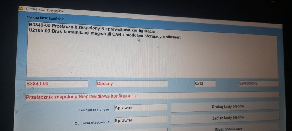

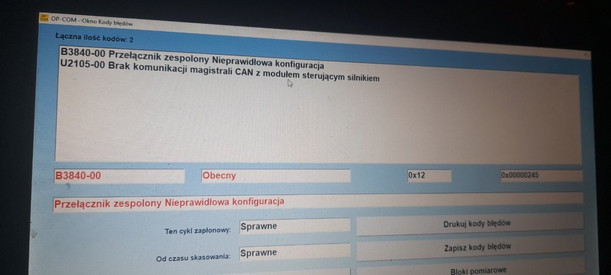

Poniżej błedy cim
Ten od przełacznika zespolonego musze tempomat zakodowac.
Mam go 2 lata raz na jakiś czas tak robil ale teraz nie idzie z kluczyka uruchomic po za tym jedne z lepszych aut.
