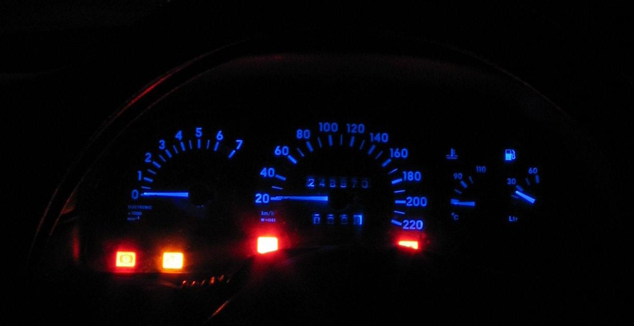

Gość loozack Opublikowano 28 Października 2008 Udostępnij Opublikowano 28 Października 2008 mizernych efektach niebieskiego podswietlenia w FceW Fce jest taki sam licznik jak w VA.A jak się zrobi dobrze to wcale nie jest tak mizernie. zobacz jak to wygląda u mnie: po zastosowaniu diod z allegro: http://moto.allegro.pl/item464579352_diody_do_zegarow_t5_1_2_2_w_hyper_power_nowosc.html   Cytuj Odnośnik do komentarza https://forum.opel24.com/topic/14552-zmiana-oswietlenia-na-niebiesko-diody/#findComment-228430 Udostępnij na innych stronach Więcej opcji udostępniania...

Gość Anonymous Opublikowano 3 Listopada 2008 Udostępnij Opublikowano 3 Listopada 2008 czołem, dzieki za odpowiedz, troche poszperalem i jednak decyduje sie na wymiane niby te specjalne diodowe zaroweczki ladnie rozpraszaja swiatlo. loozack a Ty wstawiales jeszcze jakies dodatkowe diody? czy tylko w miejsca standardowych? bo wlasnie taki ewekt jak na fotce by mnie bardzo zadowolil. pozdrawiam   Cytuj Odnośnik do komentarza https://forum.opel24.com/topic/14552-zmiana-oswietlenia-na-niebiesko-diody/#findComment-226820 Udostępnij na innych stronach Więcej opcji udostępniania...
Gość loozack Opublikowano 3 Listopada 2008 Udostępnij Opublikowano 3 Listopada 2008 Wstawiłem diody tylko w tych miejscach gdzie fabrycznie są żarówki. Żadnych dodatkowych nie dokładałem. Tylko te diody z mojego linka trzeba wsadzić w oprawkę. Ja wykorzystałem te stare tylko trzeba było się troszkę pomęczyć z dłubaniem, ale dało radę. Pewnie wiesz, że dioda świeci tylko w jednym kierunku więc musisz sobie posprawdzać czy świecą wszystkie zanim do końca zamontujesz licznik, bo może będzie trzeba ją odwrócić o 180 stopni (ale to już w oprawce) żeby nie rozbierać wszystkiego od nowa po złożeniu. Ewentualnie możesz się zaopatrzyć w baterię 9V i sprawdzać w domu (tylko nie wiem dokładnie pod co podpiąć żeby sprawdzić czy świeci).   Cytuj Odnośnik do komentarza https://forum.opel24.com/topic/14552-zmiana-oswietlenia-na-niebiesko-diody/#findComment-226815 Udostępnij na innych stronach Więcej opcji udostępniania...
