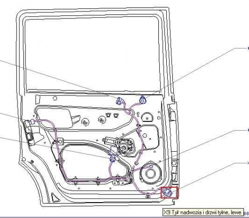

Gość Anonymous Opublikowano 22 Stycznia 2009 Udostępnij Opublikowano 22 Stycznia 2009 mam problem z otwieraniem tylnych drzwi w zafirze lutowany kabelek był już kilka razy ale działa to na krótko może ktoś wie czy po zdjęciu osłony bocznego słupka jest podobne połączenie wiązki (gniazdo-wtyczka) jak od strony drzwi .pozdrawiam michar2   Cytuj Odnośnik do komentarza https://forum.opel24.com/topic/17051-otwieranie-tylnych-drzwi-zafira/ Udostępnij na innych stronach Więcej opcji udostępniania...
Gość Griszka Opublikowano 22 Stycznia 2009 Udostępnij Opublikowano 22 Stycznia 2009 zdaje się, że sama wiązka idzie w progach, a jedyny wtyk jest w drzwiach: pozdrawiam Griszka   Cytuj Odnośnik do komentarza https://forum.opel24.com/topic/17051-otwieranie-tylnych-drzwi-zafira/#findComment-201669 Udostępnij na innych stronach Więcej opcji udostępniania...
Gość zeusmobil Opublikowano 22 Stycznia 2009 Udostępnij Opublikowano 22 Stycznia 2009 michar2, to wymien kabelek na dłuzszym odcinku i zrob na złączki   Cytuj Odnośnik do komentarza https://forum.opel24.com/topic/17051-otwieranie-tylnych-drzwi-zafira/#findComment-201668 Udostępnij na innych stronach Więcej opcji udostępniania...

Gość Anonymous Opublikowano 23 Stycznia 2009 Udostępnij Opublikowano 23 Stycznia 2009 w slupku jest około 10-15 cm zapasu, można podciągnąć i "dosztukować"   Cytuj Odnośnik do komentarza https://forum.opel24.com/topic/17051-otwieranie-tylnych-drzwi-zafira/#findComment-201435 Udostępnij na innych stronach Więcej opcji udostępniania...
Gość Anonymous Opublikowano 25 Stycznia 2009 Udostępnij Opublikowano 25 Stycznia 2009 bastek.naprawiałem wczoraj te kabelki okazało się że przynajmniej u mnie to żadnego zapasu w drzwiach nie ma polutowałem to co było i na razie działa a swoją drogą to bardzo prymitywna elektryka i elektronika w oplu bo chociażby otwieranie i zamykanie drzwi zdalnie co "chwilę" rozkodowuje się kluczyk i z tego co wiem bo mam trzy znajome zafiry to we wszystkich podobne kłopoty.pozdrawiam   Cytuj Odnośnik do komentarza https://forum.opel24.com/topic/17051-otwieranie-tylnych-drzwi-zafira/#findComment-200923 Udostępnij na innych stronach Więcej opcji udostępniania...
