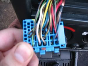

Gość Anonymous Opublikowano 3 Maja 2009 Udostępnij Opublikowano 3 Maja 2009 Do grupy elektryków nie należę więc wolę się zapytać kilka razy zanim cokolwiek popsuję Tak wygląda moja kostka w samochodzie: Zakładając że A to jest zasilanie to mam następujące kolory kabelków : 1. niebiesko - czerwony 2. niebiesko - czerwony 3. brak kabelka 4. czerwony (cieniutki) 5. czerwono - popielaty, czarno - popielaty 6. czarno - popielaty 7. czerwony (gruby) 8. brązowy (gruby) Kostka B od głośników: 1. biały 2. biało - brązowy 3. żółty 4. żółto - brązowy 5. niebieski 6. niebiesko - brązowy 7. zielony 8. zielono - brązowy Kostki C tej od wyświetlacza nie opisuje bo chyba jest zbędna ? Żeby radyjko zapamiętywało ustawienia, muszę zamienić czerwony z żółtym ? Jak najlepiej wyciągać te kabelki z tej kostki ? Jak zrobić żeby radio grało cały czas (jak nie ma kluczyka w stacyjce)?, a jak zrobić żeby radio grało żeby, grał na włączony kluczyk ? Mam radio z DVD marki XOMAX model XM- DTSB4306 i tam jest przewód zielony (B-) zwany ZASILANIE POSTOJOWE, w instrukcji jest napisane: Przewód (B-) postojowy musi być podłączony w celu działania ekranu LCD. Ten właśnie przewód wpiąłem pod kabelek brązowy - masę, radyjko działa dobrze, ale nie jestem przekonany czy go dobrze zamontowałem. To by było tyle tematem mojego marudzenia i pytań. Pozdrawiam   Cytuj Odnośnik do komentarza https://forum.opel24.com/topic/19805-kostka-do-radia-w-corsa-c/#findComment-170444 Udostępnij na innych stronach Więcej opcji udostępniania...
