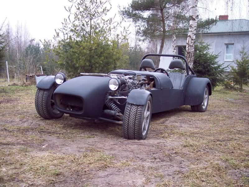

Gość Anonymous Opublikowano 9 Maja 2009 Udostępnij Opublikowano 9 Maja 2009 Będzie to replika Lotusa 7, jak widać na tym zdjęciu jest ona nieskończona ale chyba wiecie o co biega: Zależy mi na jak najmniej skomplikowanej elektronice, dlatego myślę powrócić do osprzętu starych silników 1,6 bez żadnych EGR, czujników spalania stukowego i innych bzdetów. Po prostu żeby silnik działał sobie a w razie awarii nie trzeba będzie sprawdzać całej choinki co padło. A chcę go wykorzystać gdyż ma dość niski przebieg a ponadto 5 lat niewinnie sobie stoi w kącie garażu. Skrzynia będzie z Omegi B (z silnika 2,0). Po zdjęciach flansz wygląda że pasuje   Cytuj Odnośnik do komentarza https://forum.opel24.com/topic/20400-niekompletny-silnik/#findComment-168514 Udostępnij na innych stronach Więcej opcji udostępniania...
