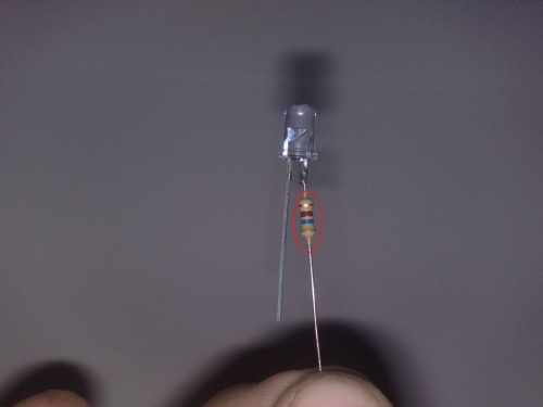

Gość wiktor1987 Opublikowano 30 Września 2010 Udostępnij Opublikowano 30 Września 2010 bo ja zgubiłem obie kuleczki i włożyłem lekko mniejsze z łożyska z roweru. Przekręca się normalnie ale czy powodem też może być to? Wydaje mi się że może być. Jeśli tylko włącznik działa normalnie to nic więcej nie kombinuj. Nie znam się na tym gdzie jakie i po co oporniki ale większość znajomych którzy także wymieniali (nie w oplach ale innych autach) to żadnych oporników nie dawali. Więc proszę o wyjaśnienie po co te oporniki i jak je ewentualnie zamontować Napięcie w samochodzie masz na 12 V, a jeśli samochód jest zapalony to około 14.4 V. Diody średnio są na napięcie około 3V, więc jeśli podłączysz do niej 12V to dioda się spali. Opornik jest po to, żeby zmniejszyć napięcie z 12V do 3V. Oczywiście jeśli dajesz więcej diod to chyba nie musisz dawać opornika (nie wiem ile dokładnie), ale jeśli nie chcesz niespodzianek to lepiej dać opornik. Ja jak robiłem podświetlenie nawiewów, robiłem obwody składające sie z dwóch diod i na każdej dawałem opornik. A opornik musisz przylutować do plusowej nóżki w diodzie (plusowa jest ta dłuższa nóżka) A tu jest zdjęcie diody z opornikiem (w czerwonym owalu). Cytuj Odnośnik do komentarza https://forum.opel24.com/topic/22812-pod%C5%9Bwietlenie-zegar%C3%B3w-astra-f/page/2/#findComment-43812 Udostępnij na innych stronach Więcej opcji udostępniania...
