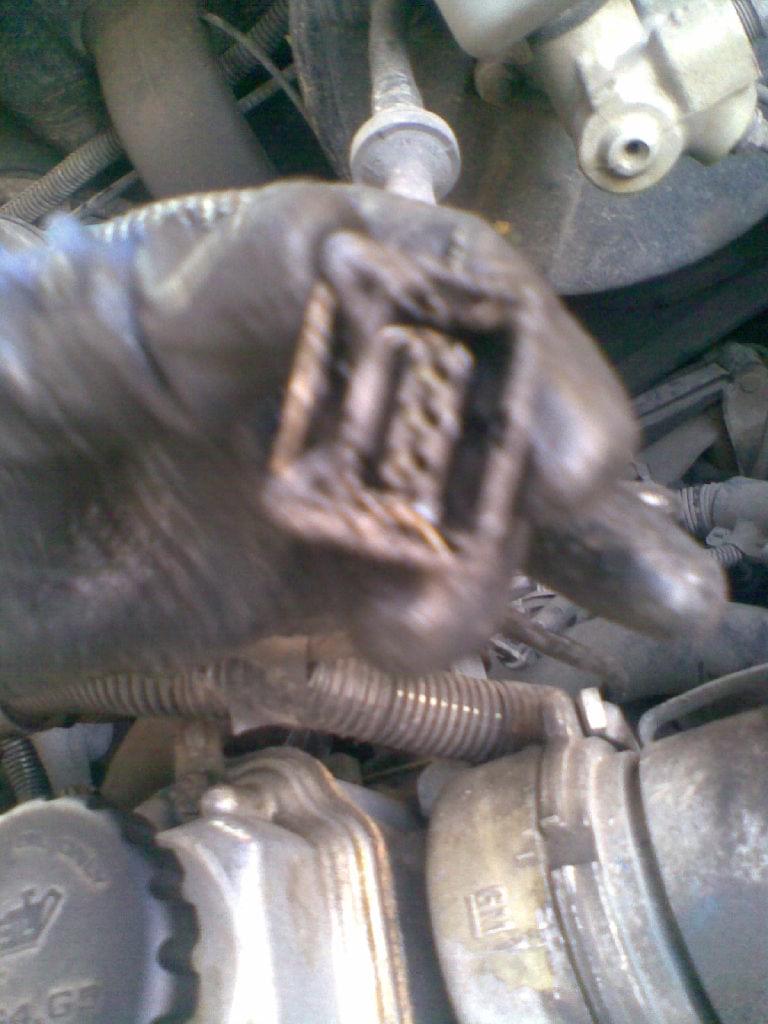

Gość Mateuszek Opublikowano 8 Maja 2010 Udostępnij Opublikowano 8 Maja 2010 Witam, Piszę właśnie w takiej sprawie. Przy zapalaniu auto się dusi. Na początku gaśnie kilka razy. No i dzisiaj oglądał to mechanik. Odłączył jakąś wtyczkę od modułu zapłonowego i powiedział, że jest tam olej. Co teraz zrobić? Nie znam się na samochodach, bo to mój pierwszy car. Proszę o poradę. No i drugi problem. Mam problem z wrzucaniem jedynki i wstecznego. Mechanik poruszał czymś na dole silnika co odpowiada za skrzynie biegów i stwierdził, że jest to do wymiany. O co mu chodziło, czy można to samemu wymienić? Przepraszam, że piszę jak dziecko NEO ale ja naprawdę się nie znam...   Cytuj Odnośnik do komentarza https://forum.opel24.com/topic/30419-opel-astra-f-1993-auto-ga%C5%9Bnie/ Udostępnij na innych stronach Więcej opcji udostępniania...

Gość andrzej_m55 Opublikowano 8 Maja 2010 Udostępnij Opublikowano 8 Maja 2010 Kolego ten link może ci pomóc http://forum.opel24.com/problemy-z-biegami-vt43674.htm A z modułu zapłonowego nie ma innego miejsca by olej leciał   Cytuj Odnośnik do komentarza https://forum.opel24.com/topic/30419-opel-astra-f-1993-auto-ga%C5%9Bnie/#findComment-77985 Udostępnij na innych stronach Więcej opcji udostępniania...
Gość Mateuszek Opublikowano 9 Maja 2010 Udostępnij Opublikowano 9 Maja 2010 Hej, Zrobilem zdjecia telefonem komorkowym. http://images39.fotosik.pl/288/8ff87d6fa2da77ba.jpg - to jest zalana wtyczka olejem, co to jest? http://images46.fotosik.pl/291/ddb6d276e60c2e57med.jpg - na dole tego czegoś podłącza się kabel, który jest zalany olejem (zdjęcie powyżej) http://images45.fotosik.pl/293/c87968bb8d5daa4dmed.jpg - tak wyglada ta wtyczka po podlaczeniu,widac ze cala w oleju (( [ Dodano: Nie Maj 09, 2010 20:18 ] Jeśli chodzi o skrzynię biegów. http://img687.imageshack.us/img687/9407/zdjcie004x.jpg - to pokazywał, bo niby z tego powodu "szukam biegów" - straszył że będzie jeszcze gorzej a tutaj widać ten wyciek http://img718.imageshack.us/img718/1259/zdjcie005p.jpg Bardzo proszę o pomoc. Ten mechanik za te dwie rzeczy życzy sobie 150 zł Co mogę z tym zrobić?   Cytuj Odnośnik do komentarza https://forum.opel24.com/topic/30419-opel-astra-f-1993-auto-ga%C5%9Bnie/#findComment-77780 Udostępnij na innych stronach Więcej opcji udostępniania...
Gość andrzej_m55 Opublikowano 9 Maja 2010 Udostępnij Opublikowano 9 Maja 2010 W skrzyni wymienić zimering i te cięgło W aparacie zapłonowym o ring   Cytuj Odnośnik do komentarza https://forum.opel24.com/topic/30419-opel-astra-f-1993-auto-ga%C5%9Bnie/#findComment-77693 Udostępnij na innych stronach Więcej opcji udostępniania...
