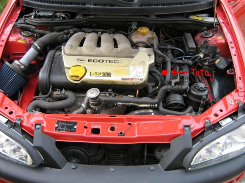

ok więc sprawa stoi tak:
żadne wtryski nie leją ale zauważyłem, że strasznie czuć benzyne w miejscu zaznaczonym na przykładowym zdjęciu.
Dołączona grafika
PROSZĘ DORADŹCIE

Odświeżam - PROBLEM ROZWIĄZANY ;)
Mialem odpięty kolo skrzyni wąż od "odmy (ten cieńszy) czy jak sie to potocznie nazywa", który wychodzi obok kabli od świec. Opary zamiast wracać z powrotem do silnika to wędrowały do mojej kabiny ;)
