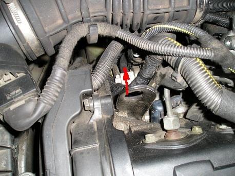

Gość 6arnold6 Opublikowano 11 Grudnia 2010 Udostępnij Opublikowano 11 Grudnia 2010 To zdjęcie pokazuje jest z astr G, Ty piszesz ze masz F. To Przewód podciśnienia z jednej strony jest podłączony do zaworka podciśnienia a z drugiej do samego EGR zaworek prawdopodobnie znajduję się tutaj:   Cytuj Odnośnik do komentarza https://forum.opel24.com/topic/36056-przerwany-przew%C3%B3d-egr-opel-astra-17-td-dtl/#findComment-24442 Udostępnij na innych stronach Więcej opcji udostępniania...
