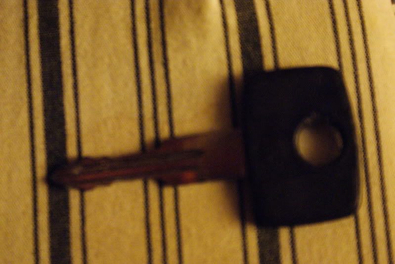

Gość zawi Opublikowano 29 Stycznia 2011 Udostępnij Opublikowano 29 Stycznia 2011 Witam, mam taki problem posiadam astrę z 95r. 1,6benz. zagazowana 3 drzwiowa. Dziś normalnie jeździłem samochodem wysiadłem na chwile wyjąłem kluczyk ze stacyjki, po 5 min wsiadłem spowrotem włożyłem kluczyk i lipa. Mogę kręcić kluczykiem do woli i żadnej reakcji poza zapaleniem się kontrolek. Po chwili zaczęła mi migać kontrolka (check engine) a żeby było jeszcze ciekawiej po wyjęciu kluczyka za stacyjki nic się nie zmieniło znaczy wszystkie kontrolki dalej świeciły i mrygał (check engine). Tak sobie myślę że to może być problem z immobilizerem ale zastanawiam się czy ten samochód taki posiada. Niby ten rocznik powinien ale ... kluczyk jest taki raczej zwykły i nie widzę tam miejsca na transporder. Fotka kluczyka poniżej: Ma ktoś jakiś pomysł co to może być i jak sobie z tym poradzić ? Ps. Oczywiście w aucie nie ma centralnego zamka ani alarmu.   Cytuj Odnośnik do komentarza https://forum.opel24.com/topic/37833-immobilizer-stacyjka-czy-co-innego-help/ Udostępnij na innych stronach Więcej opcji udostępniania...
Gość xflash Opublikowano 29 Stycznia 2011 Udostępnij Opublikowano 29 Stycznia 2011 Tak sobie myślę że to może być problem z immobilizerem ale zastanawiam się czy ten samochód taki posiada. Niby ten rocznik powinien ale ... kluczyk jest taki raczej zwykłydokładnie, to jest zwykły kluczyk (takie były w starszych oplach - kadettach, corsach, asconach ...) więc do immo on raczej nie posłuży. A może on jest po prostu dorobiony a oryginał z immo był gdzieś nie wiem ...przyklejony wewnątrz koło stacyjki (oczywiście to tylko domysły )Rozumiem, że rozrusznik w ogóle nie kręci? - jak jest blokada immo to rozrusznik kręci tylko nie odpalisz. Może to wina rozrusznika - z nimi już tak jest, że wsiadasz i nagle nie działa   Cytuj Odnośnik do komentarza https://forum.opel24.com/topic/37833-immobilizer-stacyjka-czy-co-innego-help/#findComment-9568 Udostępnij na innych stronach Więcej opcji udostępniania...
