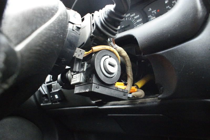

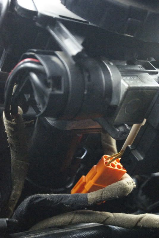

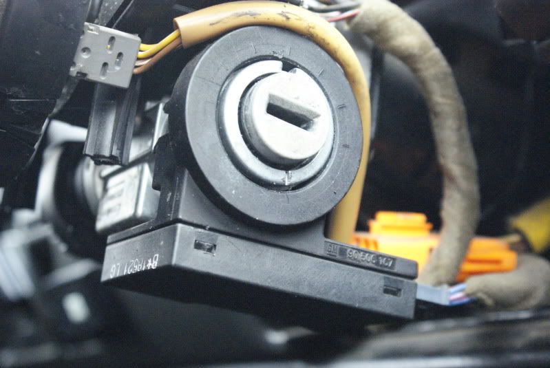

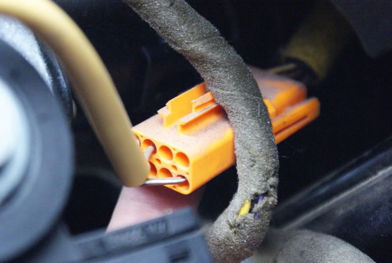

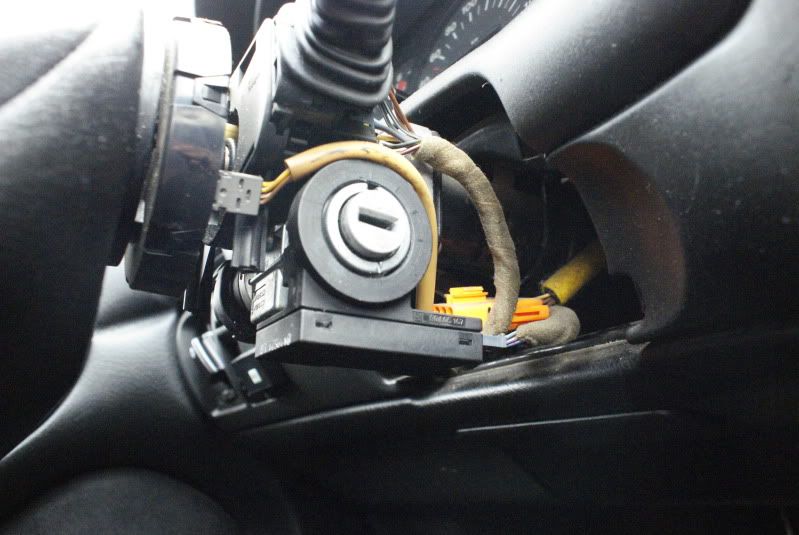

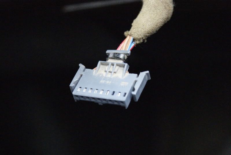

Kurcze nie bardzo mam jak sprawdzić moc napięcia nie mam odpowiedniego sprzętu. Narazie wiem już napewno żę mam immo :spoko: i znalazłem dekoder był przyczepiony taśmą do immo poniżej fotki. I teraz pojawia się kolejne pytanie ponieważ podejrzewam stacyjkę, nie ma tego ostatniego pyknięcia jak kręce kluczykiem, jest pierwsze pyknięcie na uruchomienie ale nie ma ostatniego na zapłon. Więc pytanie jak sprawdzić samą stacyjkę i jak ją rozebrać. Kostka przynajmniej na oko wygląda ok i ma tylko 9pin :beer: poniżej fotki.:

Kostka stacyjki

Dziwny kabel idzie nad stacyjka do kierownicy poduszka ?

Jakieś podłączenie do stacyjki po lewej stronie

Problem zlokalizowany i rozwiązany okazało się iż problemem była stacyjka. Koszt zakupu nowej 72zł :D
Ułamał sie ten czpień który wychodzi ze stacyjki do kostki :)
