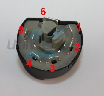

Gość djmaxis Opublikowano 23 Lutego 2011 Udostępnij Opublikowano 23 Lutego 2011 Witajcie, dziś przybywam z problemem z odpaleniem auta a mianowicie: Wymieniłem wkładkę (bębenek) w stacyjce bo już ledwo mogłem kluczyk przekręcić. Stara wkładka przy wyciąganiu wręcz się rozsypała. Więc rozebrałem kostkę od stacyjki (tą naprzeciw wkładce, po drugiej stronie) aby wyciągnąć resztę sprężyny bo niczym innym nie szło. Wyciągnąłem, złożyłem z powrotem i LIPA. Po przekręceniu stacyjki, migał mi check. Zapomniałem o tej kostce w obudowie kluczyka (do tej pętli indukcyjnej), więc przełożyłem ją do nowego. Po przekręceniu kluczyka, niby jest ok ale W ogóle Nie Reaguje Na Próby Odpalenia. Nie słychać silniczka krokowego, pompa paliwa nie chodzi, rozrusznik milczy. Czy to wina immo? Czy ja coś źle mogłem złożyć? mimo że niby wszystko działa do momentu próby odpalenia? chodzi mi o kostkę. Bezpieczniki wszystkie ok. Po odczytaniu błędów był tylko błąd 85, z immo bo nie miałem tej kostki przełożonej. POMOCY bo pilnie auta potrzebuję   Cytuj Odnośnik do komentarza https://forum.opel24.com/topic/38800-po-wymianie-wk%C5%82adki-stacyjki-brak-reakcji-na-odpalenie/ Udostępnij na innych stronach Więcej opcji udostępniania...

Gość djmaxis Opublikowano 23 Lutego 2011 Udostępnij Opublikowano 23 Lutego 2011 Wydaje mi się że wszystko w kostce co powinno być to jest. Mam teorię iż prawdopodobnie w pozycji 2 stacyjka zwiera ze sobą piny 2 i 3 a podczas rozruchu piny 1 i 3. Co by się stało jakbym spróbował połączyć te dwa piny (1 i 3) na tak zwanego "żywca" czyli kawałkiem drutu aby sprawdzić czy ruszy cokolwiek?   Cytuj Odnośnik do komentarza https://forum.opel24.com/topic/38800-po-wymianie-wk%C5%82adki-stacyjki-brak-reakcji-na-odpalenie/#findComment-1450 Udostępnij na innych stronach Więcej opcji udostępniania...
Gość Opublikowano 23 Lutego 2011 Udostępnij Opublikowano 23 Lutego 2011 Wydaje mi się że wszystko w kostce co powinno być to jest. Ups , masz nowszy typ stacyjki . u mnie są po prostu dwie rolki , które jeżdżą po stykach jak obracam ten plastik .   Cytuj Odnośnik do komentarza https://forum.opel24.com/topic/38800-po-wymianie-wk%C5%82adki-stacyjki-brak-reakcji-na-odpalenie/#findComment-1419 Udostępnij na innych stronach Więcej opcji udostępniania...
Gość djmaxis Opublikowano 23 Lutego 2011 Udostępnij Opublikowano 23 Lutego 2011 No to jest to samo tylko że to jest cała nowa kostka, której zdjęcie znalazłem na necie. U mnie są też dwie rolki które jeżdżą po stykach i środkowej blaszce która robi za łącznik styków no i właśnie w/w styki według mych przemyśleń są stykane podczas rozruchu (1 i 3)   Cytuj Odnośnik do komentarza https://forum.opel24.com/topic/38800-po-wymianie-wk%C5%82adki-stacyjki-brak-reakcji-na-odpalenie/#findComment-1415 Udostępnij na innych stronach Więcej opcji udostępniania...
Gość Opublikowano 23 Lutego 2011 Udostępnij Opublikowano 23 Lutego 2011 mych przemyśleń są stykane podczas rozruchu (1 i 3) Jak się tym bawiłem ,to obracałem plastik zgodnie ze wskazówkami zegara i po przekręceniu na maksa kręcił rozrusznik. Tylko ,że u mnie immo odcina cewkę i pompę , można kręcić rozrusznikiem do bólu . Na szybkiego znalazłem na forum , że chłop miał ułamany kabel od rozruchu w stacyjce - może akurat - i nie miał kręcenia . A co do rolek to myślę , że 3-ci( szeroki styk) i 5-ty ,dają zapłon . Potem chyba wraca na styki 3-4 - ale tak to już nie eksperymentowałem . Cytuj Odnośnik do komentarza https://forum.opel24.com/topic/38800-po-wymianie-wk%C5%82adki-stacyjki-brak-reakcji-na-odpalenie/#findComment-1406 Udostępnij na innych stronach Więcej opcji udostępniania...
