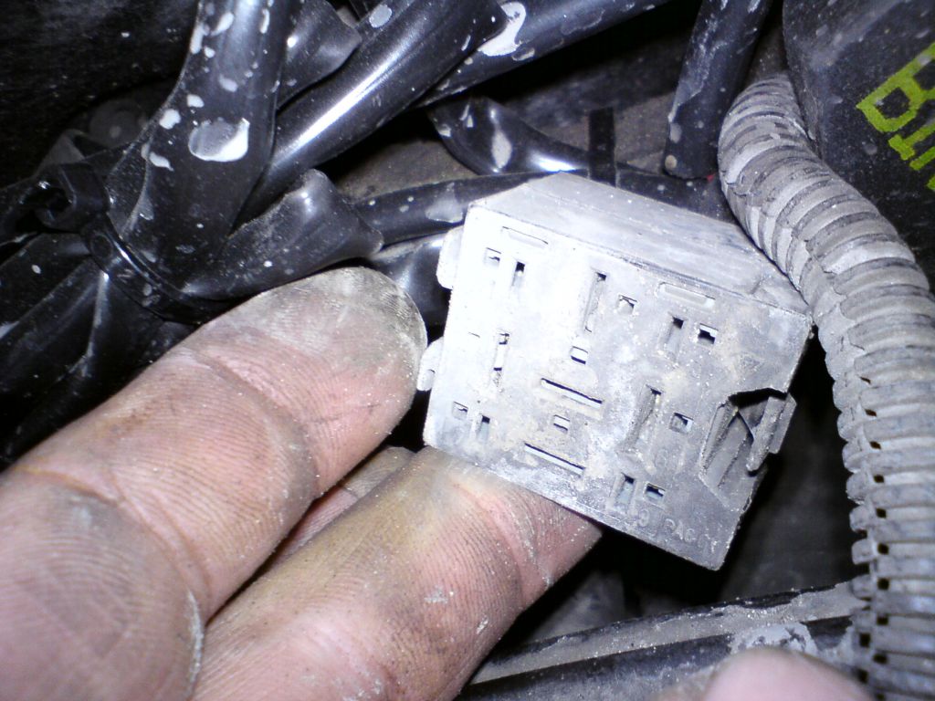

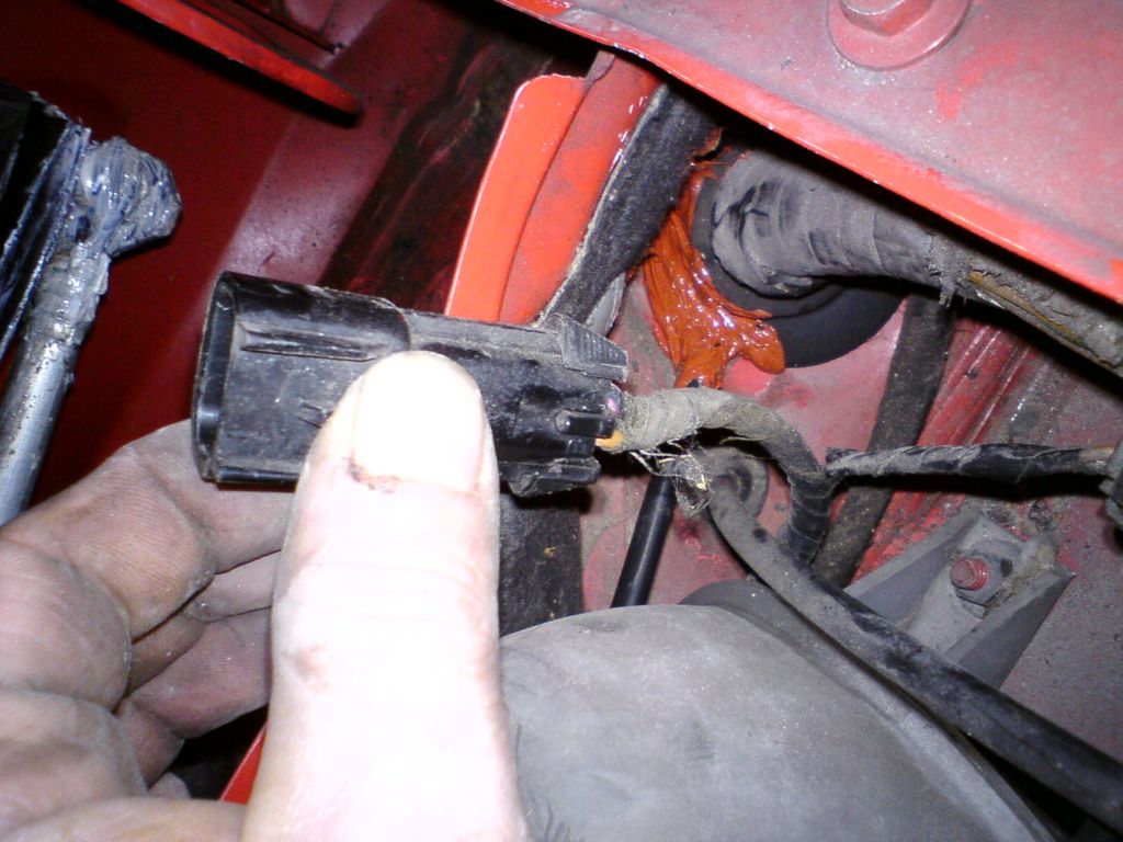

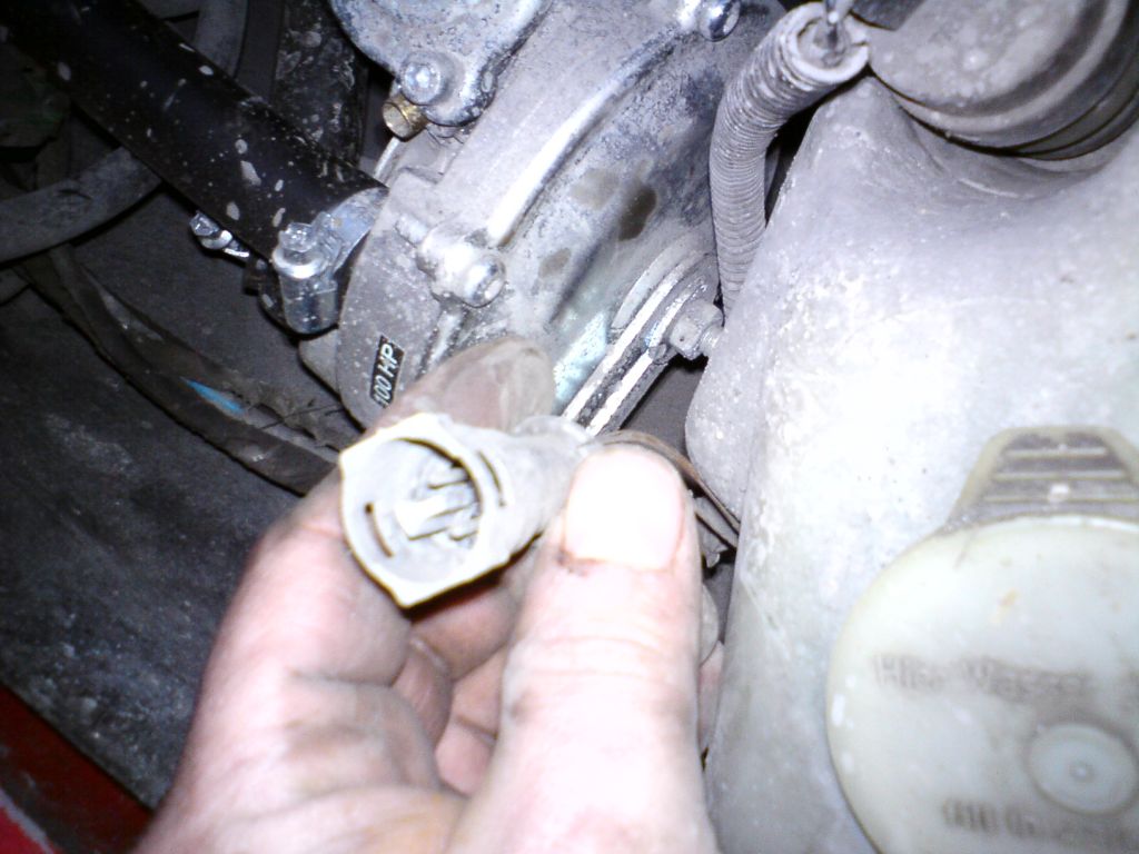

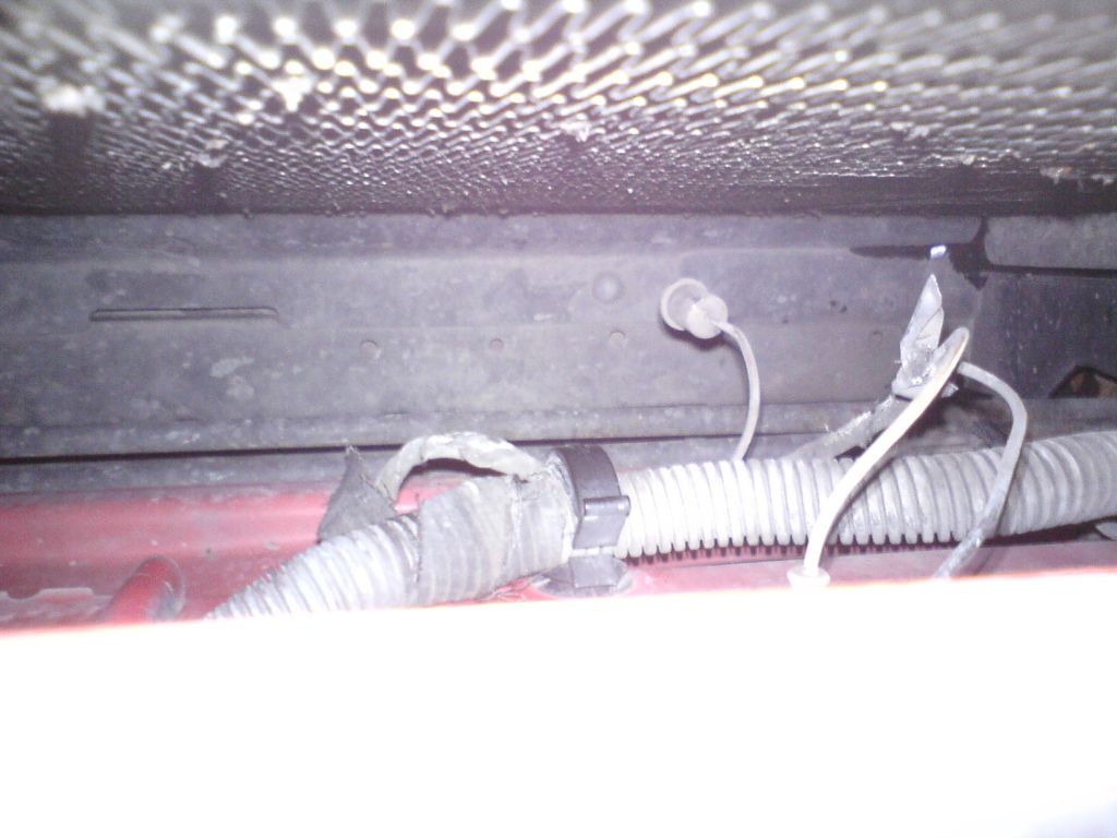

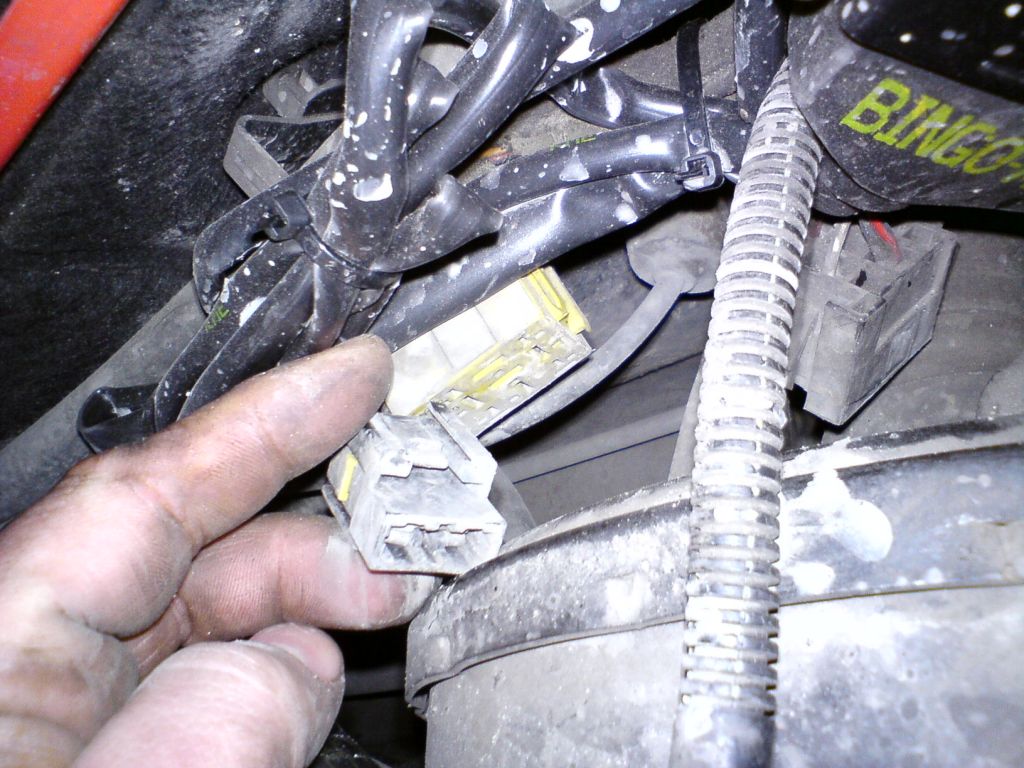

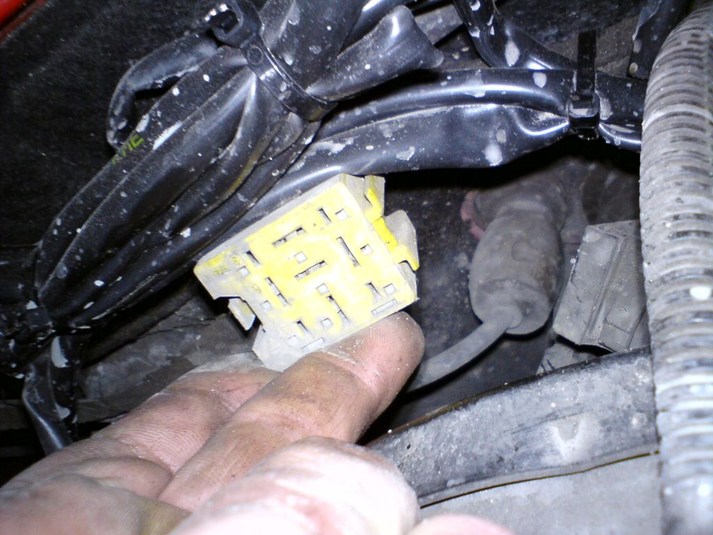

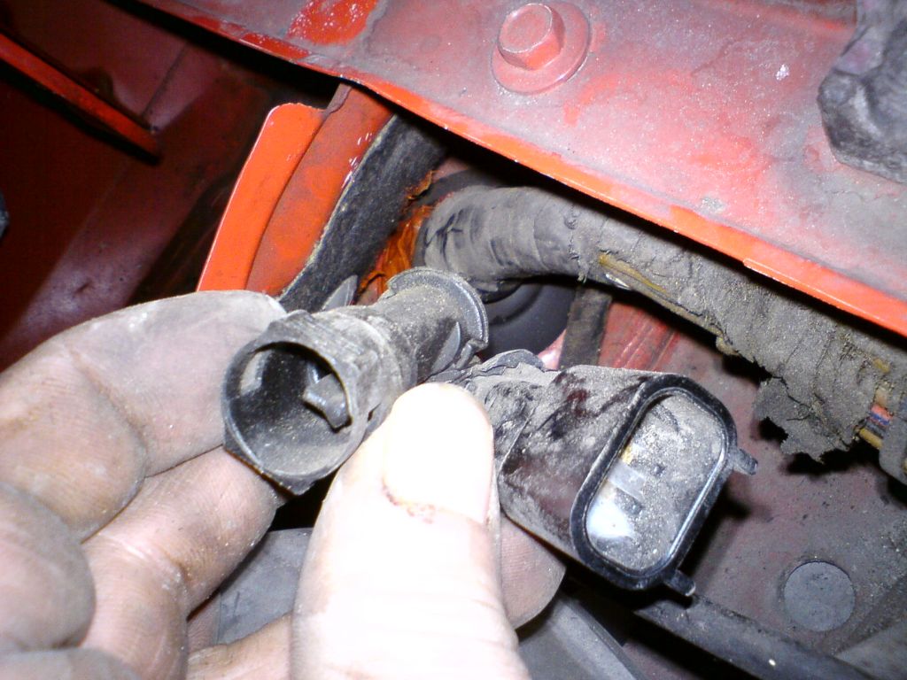

Gość patryk_84a Opublikowano 24 Lutego 2011 Udostępnij Opublikowano 24 Lutego 2011 Witam. Przy okazji naprawy silniczka wycieraczek, po zdjęciu plastików z podszybia natknąłem się na kilka luźnych nie podłączonych kostek. Po rozejrzeniu się znalazłem ich więcej. Wie ktoś może do czego służą przewody w tych kostkach i kostki? Wtyczki w okolicy serwa: Dwie wtyczki w okolicy zbiorniczka płynu chłodniczego: Wtyczka w okolicy zbiornika płynu spryskiwaczy: Wtyczka przed chłodnicą, wiszący przewód:   Cytuj Odnośnik do komentarza https://forum.opel24.com/topic/38878-lu%C5%BAne-nie-pod%C5%82%C4%85czone-kostki-pod-mask%C4%85-astry-f/ Udostępnij na innych stronach Więcej opcji udostępniania...

Gość patryk_84a Opublikowano 25 Lutego 2011 Udostępnij Opublikowano 25 Lutego 2011 Wpisywałem w wyszukiwarkę ale nic konkretnego nie znalazłem. Znalazłem jeden temat w którym też się udzielałeś ale chodziło o inny model opla i nie było zdjęć co mógłbym porównać wygląd wtyczek. Sprawdzić? Jak? Nie chcę czegoś popalić bo wiadomo że wtyczki mogą być też od dodatkowych czujników czy coś. Te dwie co są po obu stronach takie same to mogą być od kierunkowskazów obrysowych? Na jednej co jest obok zbiorniczka wyrównawczego jest opis AB, czy może być to wyprowadzenie złącza diagnostycznego ale niekompletnego, bo wiadomo że kompletne jest w skrzynce bezpiecznikowej. Może ktoś w swoim aucie ma takie kostki podłączone i mógłby podpatrzeć do czego? Ten kabelek co jest przed chłodnicą to może być od czujnika temperatury? tyle tylko że jest tam jedna żyła, a gdzieś na forum czytałem opis montażu takiego czujnika i do niego idą dwie żyły.   Cytuj Odnośnik do komentarza https://forum.opel24.com/topic/38878-lu%C5%BAne-nie-pod%C5%82%C4%85czone-kostki-pod-mask%C4%85-astry-f/#findComment-769 Udostępnij na innych stronach Więcej opcji udostępniania...
Gość DAROMV6 Opublikowano 26 Lutego 2011 Udostępnij Opublikowano 26 Lutego 2011 Tak, idą dwie ale przy lewym narożniku zderzaka powinna owa kostka być może na klakson ten kabilek Dwie pierwsze przy grodzi jakby pod przekaźniki ale w tym modelu takowych nie kojarzą, w 16 a i owszem. 3 - jakby kostka pod bezpiecznik - też w 16v i też koło serwa w skrzyneczce 4 - przypomina kostkę pompy powietrza wtórnego ale też nie ma jej w tym silniku   Cytuj Odnośnik do komentarza https://forum.opel24.com/topic/38878-lu%C5%BAne-nie-pod%C5%82%C4%85czone-kostki-pod-mask%C4%85-astry-f/#findComment-251 Udostępnij na innych stronach Więcej opcji udostępniania...
