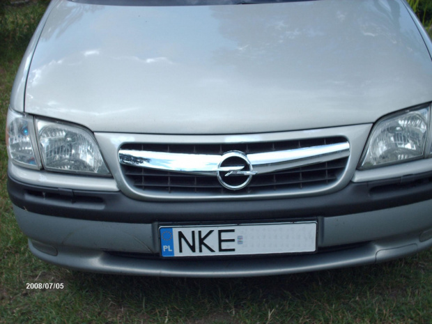

Gość zibi_75 Opublikowano 11 Maja 2011 Udostępnij Opublikowano 11 Maja 2011 fakt licznik Indiglo i to w cały na niebiesko to lipa a co do panelu to fakt mam zarówki przypominające diody chyba zrobi tak jak pisał majq1 i wykręcę licznik (a propo majq1 masz fajny gril na fotce) rozkręcaliście już może konsole tak by się dostac do licznika?   Cytuj Odnośnik do komentarza https://forum.opel24.com/topic/41755-bia%C5%82e-tarcze/#findComment-385638 Udostępnij na innych stronach Więcej opcji udostępniania...

Gość majq1 Opublikowano 14 Maja 2011 Udostępnij Opublikowano 14 Maja 2011 Do regulacji nawiewu kupowałem diody bez oprawek i wlutowywałem je w miejsce żarówki. Kiedyś był opis zamieszczony przez użytkownika „baki” ale nie wiem czy on jeszcze jest. Grilla przerobiłem. Kiedyś opisywałem już tu na forum ale chyba poznikały posty. Listwa ze znaczkiem jest od Astry. Poucinałem boki i dopasowałem do grilla Sintry. Efekt jak na fotkach. Cytuj Odnośnik do komentarza https://forum.opel24.com/topic/41755-bia%C5%82e-tarcze/#findComment-386111 Udostępnij na innych stronach Więcej opcji udostępniania...
