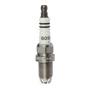

Witam dostałem od rodziców samochód i po roku czasu wszystko się zaczyna co jakiś czas sypać teraz świece i kable (świece chyba nie wymieniane nigdy przez 10 lat albo od wstawienia gazu czyli 6 lat temu )
czy potrzebuje kodu silnika do zakupu świec
Teraz mam bosha FLR8LDCU
i zastanawiam sie nad ngk
czy lepiej zmienić na jednoelktrodowe czy zostawić tak jak było na 2
aha na świecey pisze R6 czy tez najlepiej żeby tak zostało czy może wsiąść R7
to są odpowiednie świece do tego silnika
Czy kupisz NGK czy Bosch to już kwestia upodobań do marek. Ja osobiście kupiłbym 2-elektrodowe (-takie powinny być katalogowo) GM lub Bosch. Słyszałem, że gaziarze zalecają jedno elektrodowe do lpg, ale ja nie widziałem żadnej różnicy w pracy silnika itp itd, ani nie słyszałem żeby ktoś odczuł poprawę na jedno elektrodowych. Poza tym 1-elektrodowe szybciej się zużywają.
Ogólnie świece kupuje się takie jakie wskazuje katalog części, a co do kabli to oczywiście nie kupuj najtańszych. Jak kupisz kable np NGK to będzie to dobry zakup.
