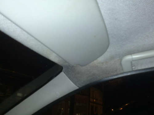

Gość adampawelek Opublikowano 9 Grudnia 2011 Udostępnij Opublikowano 9 Grudnia 2011 Witam.. Mam taki nietypowy problem. Otóż od pewnego czasu w prawym górnym rogu przy przedniej szybie zauważyłem wilgotna podsufitówkę. Jak narazie nie moge doszukać sie miejsca przecieku. Po odsunięciu tapicerki zauwazyłem dośc mocno skroplony dach od spodu. Nie mam pojecia czy tak ma być. Czy to normalne o tej porze roku. Z początku myślałem że to uszczelka od szyby, ale skąd by się wzięły te krople pod dachem. Może ma ktos jakiś pomysł na ewentualna weryfikacji przecieku lub cos na podobę ?   Cytuj Odnośnik do komentarza https://forum.opel24.com/topic/48042-przeciek/ Udostępnij na innych stronach Więcej opcji udostępniania...
Gość Seti Opublikowano 10 Grudnia 2011 Udostępnij Opublikowano 10 Grudnia 2011 dobrze myślałeś cieknie z uszczelki pod szyby miałem to samo ciekło mi później w obu rogach przy mocnych deszczach szybe trzeba było odkleić oczyścić z rdzy i spowrotem przykleić   Cytuj Odnośnik do komentarza https://forum.opel24.com/topic/48042-przeciek/#findComment-417255 Udostępnij na innych stronach Więcej opcji udostępniania...

Gość Opublikowano 11 Grudnia 2011 Udostępnij Opublikowano 11 Grudnia 2011 Pierwszy lepszy mechanik zapaćka silikonem i będziesz miał fuszerę. Cieknie bo zapewne na blachę wlazła rdza i klej sie od niej odkleił. Sama uszczelka nie zabezpiecza przed przeciekiem wody. Od tego jest właśnie klej.   Cytuj Odnośnik do komentarza https://forum.opel24.com/topic/48042-przeciek/#findComment-417355 Udostępnij na innych stronach Więcej opcji udostępniania...

Gość Kacper Opublikowano 16 Grudnia 2011 Udostępnij Opublikowano 16 Grudnia 2011 O uszczelnianiu od wewnątrz zapomnij, szkoda babraniny bo i tak będzie przeciekać. Jedyna szansa to od zewnątrz, wyciągnąć bardzo ostrożnie uszczelkę , nakłaść pod spód uszczelniacza dekarskiego i wcisnąć uszczelkę z powrotem. Najlepiej jak samochód będzie stał w ocieplonym garażu jeden dzień z wyjętą uszczelką, aby odparowała wilgoć. Szanse na dobre uszczelnienie w ten sposób to jakieś 60-80%   Cytuj Odnośnik do komentarza https://forum.opel24.com/topic/48042-przeciek/#findComment-418150 Udostępnij na innych stronach Więcej opcji udostępniania...

Gość Kacper Opublikowano 23 Stycznia 2012 Udostępnij Opublikowano 23 Stycznia 2012 Czy da się zdjąc plastik z przedniego słupka bez rozbierania całej deski rozdzielczej? Tak. Zdejmij uszczelkę i ciągnij osłonkę słupka do siebie, zaczynając od góry - jest mocowana na zatrzaski. Wyciąłem części starego silikony dałem nowy Jeśli masz szybę wklejoną na silikon, to nic dziwnego że przecieka. Zanim zaczniecie uszczelniać to najpierw należy ustalić dokładne miejsce przecieku. Najlepiej będzie odkręcić osłony przeciwsłoneczne, odchylić podsufitkę i poprosić kogoś aby od zewnątrz lał wodę. Samemu obserwując gdzie woda wpływa do wnętrza. Cytuj Odnośnik do komentarza https://forum.opel24.com/topic/48042-przeciek/#findComment-423737 Udostępnij na innych stronach Więcej opcji udostępniania...
