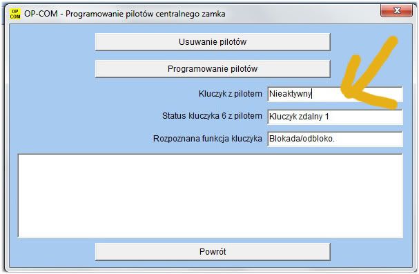

Gość cysio Opublikowano 19 Stycznia 2012 Udostępnij Opublikowano 19 Stycznia 2012 A może ten kluczyk nieaktywny jest powodem ? a co to ?? RepeirSHOPcode - niezaprogramowany   Cytuj Odnośnik do komentarza Udostępnij na innych stronach Więcej opcji udostępniania...
Gość arturro-55 Opublikowano 20 Stycznia 2012 Udostępnij Opublikowano 20 Stycznia 2012 Piszesz: Mam taki problem , od pewnego czasu centralny nie zamyka / otwiera mi drzwi od pasażera. Więc co ma kluczyk do niedziałającego centralnego zamka tylko w jednych drzwiach?   Cytuj Odnośnik do komentarza Udostępnij na innych stronach Więcej opcji udostępniania...
