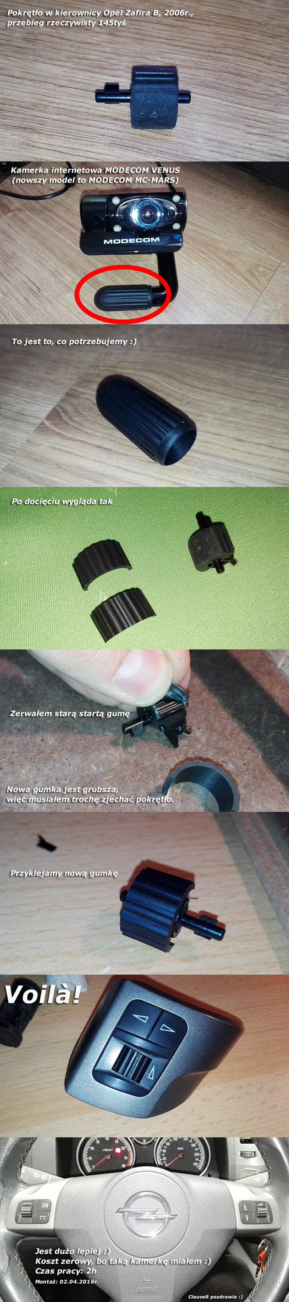

Gość ClauveR Opublikowano 3 Kwietnia 2016 Udostępnij Opublikowano 3 Kwietnia 2016 Przeszukując internet w poszukiwaniu odpowiedzi na pytanie: jak wymienić pokrętła od sterowania w kierownicy w Oplu Zafirze B wujek google wysłał mnie między innymi tutaj. Satysfakcjonującej odpowiedzi tutaj nie znalazłem, ale postanowiłem poszperać po swojej piwnicy/garażu/domu i poszukać czegoś, co się nada na takie rolki. W szufladzie znalazłem swoją starą kamerkę internetową firmy MODECOM dzięki której mam teraz nowe rolki w kierownicy : SMILE : Nie wiem jak wyglądają rolki w innych Oplach - u mnie po rozebraniu wyglądają tak, jak na zdjęciach poniżej. Zdjęcia i moje rozwiązanie zamieszczam dla kolejnych osób szukających odpowiedzi. Pozdrav!   Cytuj Odnośnik do komentarza https://forum.opel24.com/topic/53479-jak-wymienic-pokr%C4%99t%C5%82a-do-radia-w-kierownicy/#findComment-630579 Udostępnij na innych stronach Więcej opcji udostępniania...
