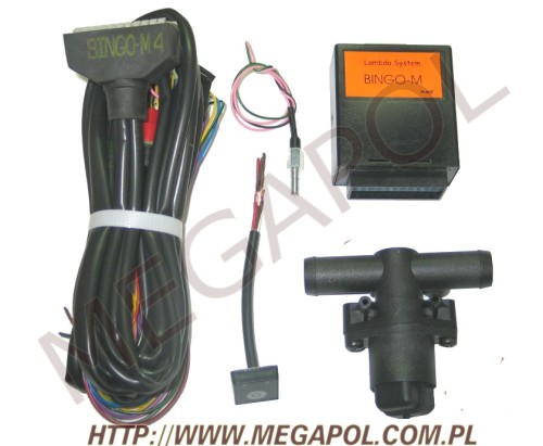

Gość moodi Opublikowano 20 Czerwca 2012 Udostępnij Opublikowano 20 Czerwca 2012 Hey wam. Jesli w zlym dziale to z gory przepraszam. Przechoddzac do rzeczy to kuzyn stwierdzil ze mam walniety silnik krokowy w Oplu Astrze 1 z silnikiem c14nz. Niby inny silnik ale widze ze miejsce jak i sam silniczek wydaje sie podobny do tego: Przy okazji padl mi komputerek od gazu o nazwie Bingo M i tam zauwazylem ze tez jest jakis silnik krokowy: Wiec pytanie jest takie: Czy to jest ten sam silniczek czy moze inny?   Cytuj Odnośnik do komentarza https://forum.opel24.com/topic/53740-silnik-krokowy-inny/ Udostępnij na innych stronach Więcej opcji udostępniania...
Gość tomekc16nz Opublikowano 21 Czerwca 2012 Udostępnij Opublikowano 21 Czerwca 2012 Krokowy od gazu napewno nie pasuje(inny stożek)... W jaki sposób stwierdził że krokowy jest walnięty? Falują obroty, nieregularne jałowe, gasnie? Uszkodzony krokowy jest wywświetlany przez check... C14nz i C16nz powinny mieć takie same ale głowy nie dam... Jeśli już chcesz wymieniać krokowy to lepiej szukać zdrowej używki niz chinskiej atrapy...   Cytuj Odnośnik do komentarza https://forum.opel24.com/topic/53740-silnik-krokowy-inny/#findComment-445838 Udostępnij na innych stronach Więcej opcji udostępniania...

Gość xflash Opublikowano 22 Czerwca 2012 Udostępnij Opublikowano 22 Czerwca 2012 (edytowane) A jak wyglada ta kontrolka? tak: http://www.google.pl/search?q=opel+check+engine&oe=utf-8&rls=org.mozilla:pl:official&client=firefox-a&um=1&ie=UTF-8&hl=pl&tbm=isch&source=og&sa=N&tab=wi&ei=Aq_kT4GWOfDP4QStpdTCCA&biw=1600&bih=791&sei=Ba_kT7agEeLm4QT1pvjCCA Użytkownik tomekc16nz dnia 21 czerwiec 2012 - 21:11 napisał Krokowy od gazu napewno nie pasuje(inny stożek)... Wiec w jakim celu go daja? Ale jego nie dają zamiast silniczka w monowtrysku. Silniczek krokowy w instalacji lpg jest na wężu. Nie jest on konieczny. Jedynym plusem jego braku, a co za tym idzie zastąpienie go śrubą jest możliwość regulacji ilości gazu. Bez silniczka krokowego na pewno jest gorsza dynamika silnika. Edytowane 22 Czerwca 2012 przez xflash   Cytuj Odnośnik do komentarza https://forum.opel24.com/topic/53740-silnik-krokowy-inny/#findComment-445912 Udostępnij na innych stronach Więcej opcji udostępniania...
