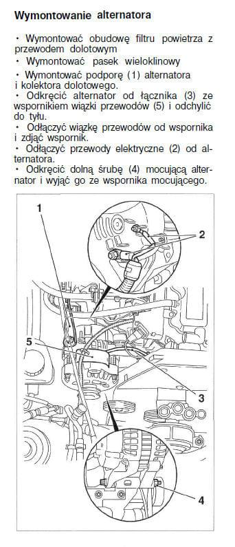

Gość majq1 Opublikowano 19 Sierpnia 2012 Udostępnij Opublikowano 19 Sierpnia 2012 Robiłem to 2 lata temu to dokładnie nie pamiętam ale nie było problemu A to manual Silnik Astry to nic w porównaniu z 3.0 V6 w Sintrze Tu trzeba się namęczyć czasem żeby do czegoś dojść   Cytuj Odnośnik do komentarza https://forum.opel24.com/topic/54997-za-niska-temperatura-silnika/page/4/#findComment-452832 Udostępnij na innych stronach Więcej opcji udostępniania...
