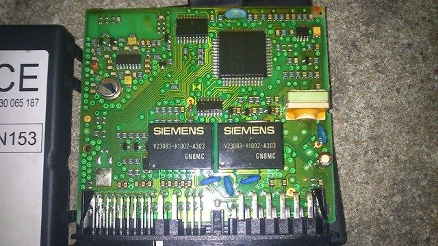

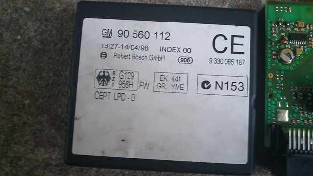

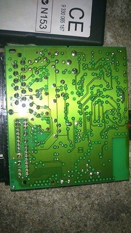

Fotki centralki :
Ten biało niebieski kabel który widać na ostatnim zdjęciu wydaje mi się że był wymieniany bo jest tam nawinięta grubo izolacja , ten kabel jest za schowkiem i wchodzi w prawy przedni bok ale nie do słonika .(Nie mam pojęcia od czego on jest )

Witam !!
Nowa centralka założona , działa Smile W starej uszkodzony prawdopodobnie jeden z przekaźników SIEMENS
Koszt 50 zł Smile
