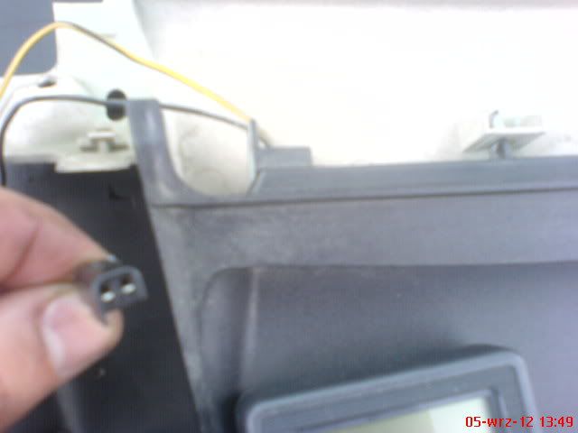

Gość drix1987 Opublikowano 5 Września 2012 Udostępnij Opublikowano 5 Września 2012 (edytowane) sprawa wygląda tak że od zakupu astry nie mam 3 stopu,dziś mając trochę wolnego czasu rozkręciłem tył i wyjąłem tylni pasek led (oryginalny żeby nie było]. listwa jest sprawna tylko jest małe ale, jest przewód przy samej listwie ale z auta żaden nie wychodzi, chyba z godzinę szukałem, ma ktoś zdjęcie jak powinna ta kostka wyglądać i skąd dokładnie wychodzić, po długości przewodu domyślam się gdzie powinna być lecz nic nie mam, zawsze mogę się wpiąć w wiązkę główną bo tam pewnie podpinając się będzie działać tylko że nie wiem konkretnie które to przewody, obstawiam czarny i brązowy (te grube) złącze w 3 stop wiązka między klapą tylnią a podsufitką czyli temat umarł na wstępie? ktoś mógłby kuknąć jak to niego wygląda? Edytowane 6 Września 2012 przez DAROMV6   Cytuj Odnośnik do komentarza https://forum.opel24.com/topic/55571-astra-g-przewody-tylnej-klapy-hb/ Udostępnij na innych stronach Więcej opcji udostępniania...

drahe Opublikowano 7 Września 2012 Udostępnij Opublikowano 7 Września 2012 Musisz ściągnąć tapicerkę drzwi bagażnika i tam szukać myślę że rysunek w załączniku ci pomoże.   Cytuj Odnośnik do komentarza https://forum.opel24.com/topic/55571-astra-g-przewody-tylnej-klapy-hb/#findComment-454868 Udostępnij na innych stronach Więcej opcji udostępniania...
Gość drix1987 Opublikowano 7 Września 2012 Udostępnij Opublikowano 7 Września 2012 Musisz ściągnąć tapicerkę drzwi bagażnika i tam szukać myślę że rysunek w załączniku ci pomoże. bardzo interesujące jest to co piszesz bo zdejmowałem tapicerkę i widziałem tam jedną kostkę nie podłączoną do niczego lecz mimo to i tak wynika z tego że brakuje mi jakiegoś przewodu,szkoda że teraz pada bo chętnie sprawdziłbym to ponowie   Cytuj Odnośnik do komentarza https://forum.opel24.com/topic/55571-astra-g-przewody-tylnej-klapy-hb/#findComment-454898 Udostępnij na innych stronach Więcej opcji udostępniania...
Gość drix1987 Opublikowano 10 Września 2012 Udostępnij Opublikowano 10 Września 2012 dziwna sprawa, znalazłem co i jak w bagażniku, położyłem przewody a tu psikus... po kilku km zapalił mi się "check engine", dojechałem do wymierzonego punktu odpiełem przewód w bagaju i kontrolka zgasła, co to za czary i co ma silnik do tego??   Cytuj Odnośnik do komentarza https://forum.opel24.com/topic/55571-astra-g-przewody-tylnej-klapy-hb/#findComment-455378 Udostępnij na innych stronach Więcej opcji udostępniania...
drahe Opublikowano 11 Września 2012 Udostępnij Opublikowano 11 Września 2012 Wygląda na to że masz albo zwarcie na przewodach lub w trzecim stopie.I właśnie z tego powodu ta wtyczka była wypięta żeby nie palił się check.Miernik w dłoń podłącz się do tej wtyczki w bagażniki i naciskając hamulec sprawdź czy pojawia się 12v (plus na kablu czarno-żółtym).Jak nie masz miernika możesz podłączyć dowolną żarówkę na 12V.Sygnał z przełącznika hamulców idzie do sterownika ECU silnika stąd jak nie działa przełącznik lub jest zwarcie na kablach do masy jest sygnalizowany błąd.   Cytuj Odnośnik do komentarza https://forum.opel24.com/topic/55571-astra-g-przewody-tylnej-klapy-hb/#findComment-455397 Udostępnij na innych stronach Więcej opcji udostępniania...
Gość drix1987 Opublikowano 11 Września 2012 Udostępnij Opublikowano 11 Września 2012 (edytowane) domyśliłem się że jakieś zwarcie jest ale że aż tak głęboko z kompem jest ten układ zespolony bym nie pomyślał no to będę musiał z mierniczkiem powalczyć eh.. w razie czego pociągne sobie przewód z lewego albo prawego stopa i powinno być po kłopocie stop już działa, ogólnie po ostatniej akcji upaliłem bezpiecznik i jeździłem bez stopów, póki co działa więc do zamknięcia:) Edytowane 15 Września 2012 przez drix1987   Cytuj Odnośnik do komentarza https://forum.opel24.com/topic/55571-astra-g-przewody-tylnej-klapy-hb/#findComment-455483 Udostępnij na innych stronach Więcej opcji udostępniania...
