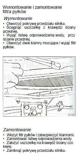

Gość Kamil_D Opublikowano 10 Września 2012 Udostępnij Opublikowano 10 Września 2012 Witam. Chciałem zapytać czy w Astrze Classic F (wersja bez klimatyzacji) 60kW, 2000r, sedan jest filtr kabinowy lub przeciwpyłkowy? Pytam, ponieważ w zimie ma problem z odparoywawniem szyby przedniej i szyb bocznych. Słyszałem, że może to być powodem zapchanego filra, ale nie wiem czy w ogóle takowy występuje w tym modelu i wersji...   Odnośnik do komentarza https://forum.opel24.com/topic/55662-filtr-kabinowypy%C5%82kowy/ Udostępnij na innych stronach Więcej opcji udostępniania...

Gość Kamil_D Opublikowano 10 Września 2012 Udostępnij Opublikowano 10 Września 2012 Dzięki wielkie za szybką odpowiedź. A co jeszcze z filtrem kabinowym?   Odnośnik do komentarza https://forum.opel24.com/topic/55662-filtr-kabinowypy%C5%82kowy/#findComment-455306 Udostępnij na innych stronach Więcej opcji udostępniania...
Gość majq1 Opublikowano 10 Września 2012 Udostępnij Opublikowano 10 Września 2012 To ten filtr spełnia tą funkcję   Odnośnik do komentarza https://forum.opel24.com/topic/55662-filtr-kabinowypy%C5%82kowy/#findComment-455309 Udostępnij na innych stronach Więcej opcji udostępniania...
Gość Kacper Opublikowano 10 Września 2012 Udostępnij Opublikowano 10 Września 2012 Są też gotowe foto poradniki na forum z wymiany http://forum.opel24.com/topic/22690-Astra-F-wymiana-filtra-przeciwpylkowego/ Więc temat zamykam.   Odnośnik do komentarza https://forum.opel24.com/topic/55662-filtr-kabinowypy%C5%82kowy/#findComment-455327 Udostępnij na innych stronach Więcej opcji udostępniania...
