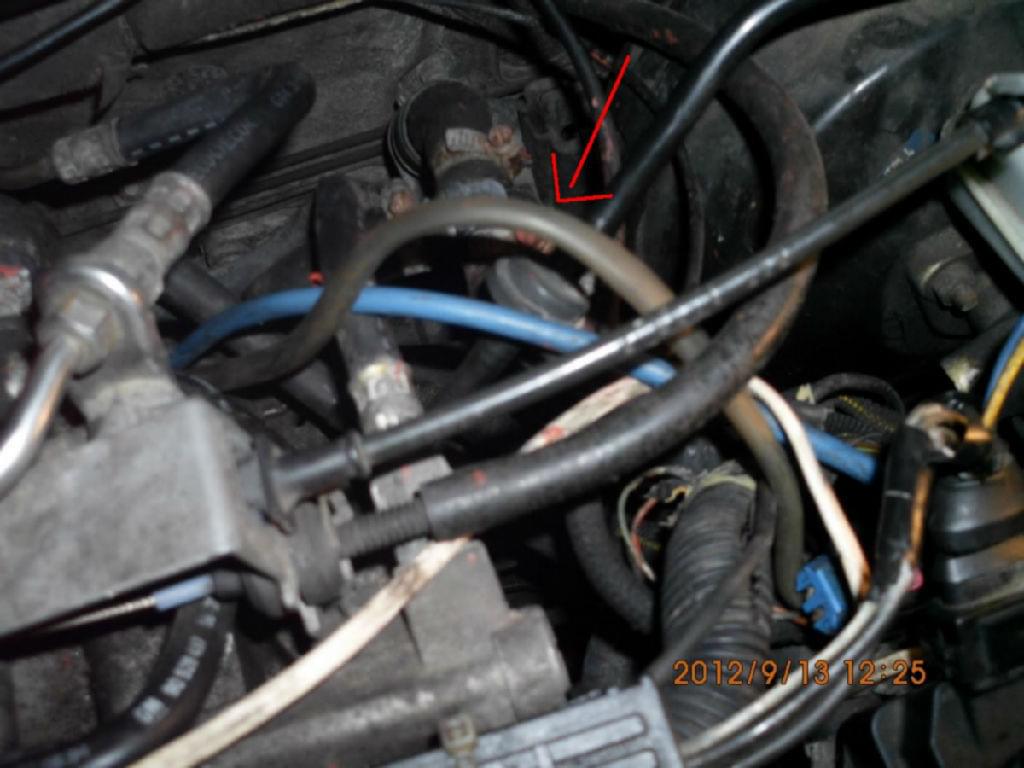

Gość Areor Opublikowano 13 Września 2012 Udostępnij Opublikowano 13 Września 2012 Witam, ostatnio (od wtorku) mam pewien problem. Otóż zaparkowałem we wtorek auto pod bankiem na 10 minut i już później go nie odpaliłem, rozrusznik kręcił i kręcił jednakże samochód nie mógł odpalić. Podociskałem wszystkie wtyczki, auto zapaliło, dojechałem do domu i wieczór chcąc wjechać do garażu sytuacja się powtórzyła. Tak jest trzeci dzień... co zdążyłem zauważyć to gdy odepne i podepnę kostkę brązową idącą do zaworu recyrkulacji spalin EGR autko przeważnie zaczyna palić i da się jechać ale sytuacja później znów sie powtarza, dzieje się tak chyba głównie gdy silnik jest zimny. Dorzucę zdjęcię tej kostki zapożyczone z forum Vectra Klub Polska Zauważyłem też pewień wężyk, który jest zagięty przy końcu. Mechanik na niego popatrzył i stwierdził, że to również może być powód bo jest to wąż podciśnieniowy i gdy się autko odpali on zaraz mięknie, a co za tym idzie podgina się w kilku miejscach, podobno powinien być twardy. Z pewnością i tak go wymienie ale jak myślicie może to być powód tego zjawiska? Dorzucam zdjęcie tego przewodu, chodzi o ten biały wąż zaznaczony strzałką : W niektórych miejscach widze również, że z kabli w wiązce nie ma izolacji, lub jest popękana i w rękach odchodzi. Przykładowo do cewki idą kable i przy samej cewce żaden z nich nie ma izolacji Przy tym zaworze EGR było tak samo i tam miałem dojście bez problemu i to zaizolowałem. Silnik to 2.0 16V czyli oznaczenie X20XEV. Co proponujecie zrobić na początek? Ja myślałem nad przeczyszczeniem EGR i zaślepieniem go, oraz wymianą tego wężyka podciśnieniowego, czy jest to dobre wyjście na sam początek? Pozdrawiam!   Cytuj Odnośnik do komentarza https://forum.opel24.com/topic/55719-dziwna-sprawa-problem-przy-odpalaniu/ Udostępnij na innych stronach Więcej opcji udostępniania...

Gość Areor Opublikowano 13 Września 2012 Udostępnij Opublikowano 13 Września 2012 Problem rozwiązany i to... głupia sprawa haha Po krótce, przypadkowo oparłem się ręką o tą skrzynkę nad akumulatorem, a że auto zapomniałem wyłączyć z zapłonu to coś nagle się przełączyło. Rozruszałem tą skrzynkę ręką, a tutaj coś się włącza i wyłącza. Otwieram ją, bezpieczniki, nawet nie wiedziałem, ze one tam są Sprawdzam pierwszy bodajże żółty 20W, spalony, ale powiązany zwojami jednak bardzo luźno. Wyciągnąłem go całkiem, ruszam skrzynką już nic sie nie przełącza, powiązałem to mocniej na próbe wepchąłem bezpiecznik i znów się przełączyło. Okazało się, że bezpiecznik od pompy paliwa był walnięty, to jakiś spec żeby nie poświęcać 4zł na nowy powiązał go byle jak, a ten się poluzował w końcu i raz stykał raz nie Bezpiecznik zakupiony i założony w miejsce tamtego i wszystko śmiga. Głupia sprawa Powiedzcie mi teraz, czy z powrotem odślepiać zawór EGR? Lepiej jak jest zaślepiony? a za wiązke i tak muszę się zabrać w najbliższym wolnym czasie.   Cytuj Odnośnik do komentarza https://forum.opel24.com/topic/55719-dziwna-sprawa-problem-przy-odpalaniu/#findComment-455682 Udostępnij na innych stronach Więcej opcji udostępniania...
