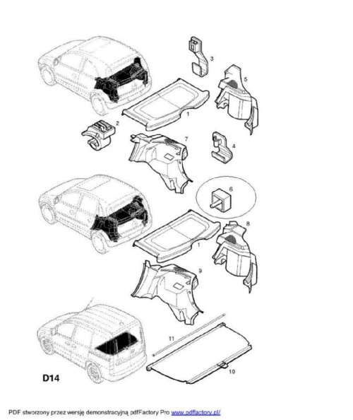

Gość xadox Opublikowano 18 Października 2012 Udostępnij Opublikowano 18 Października 2012 (edytowane) Czy to ta część oznaczona numerem 6 na zdjęciu? Jak się to montuje? trzeba cały ten boczny plastikowy element zdemontować żebyte bolce od środka założyć? Znacie może nr katalogowy tej części? W salonie ta duperela kosztuje 28zł/sztuka. Jak się to nazywa? Edytowane 18 Października 2012 przez xadox   Cytuj Odnośnik do komentarza https://forum.opel24.com/topic/56592-czy-w-tym-baga%C5%BCniku-czego%C5%9B-brakuje-corsa-c/#findComment-460241 Udostępnij na innych stronach Więcej opcji udostępniania...
Gość KubaK Opublikowano 18 Października 2012 Udostępnij Opublikowano 18 Października 2012 Ni ejestem pewny czy to aby napewno ta część (ale raczej tak). Idzie to sobie zamontować przez otwory od spodu w plastikach (o ile nie ma się za dużych dłoni). Jak pisałem wyżej - najlepiej jedź na szrot i sobie z jakiegos rozbitka wyciągnij i z 5zł zapłacisz   Cytuj Odnośnik do komentarza https://forum.opel24.com/topic/56592-czy-w-tym-baga%C5%BCniku-czego%C5%9B-brakuje-corsa-c/#findComment-460249 Udostępnij na innych stronach Więcej opcji udostępniania...
