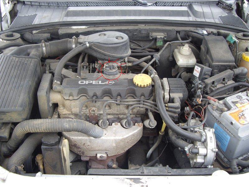

Witam, jestem młodym kierowcą i proszę Was o pomoc. Chodzi mi o tę rurkę w lewym dolnym rogu (tą prążkowaną , ona chyba jest od filtra pow.?) :
9944354900_1348395101.jpg .
Przerwała się , pękła w miejscu do którego idzie. Czy jest to pilna naprawa , którą muszę wykonać? Czy ona może powodować , np. słabszą moc....np. tak jakby był zimny silnik i się 'dusi' na niskim biegu jak mu się nie przygazuje? Z góy dziękuję za każdą odpowiedź. Mam nadzieję , że pomożecie.

Masz rację, ta rura jest po to aby zimą silnik zaciągał ciepłe powietrze z nad kolektora. Motorek szybciej osiąga temperaturę, krócej pracuje na ssaniu co nie pozostaje bez wpływu na zużycie paliwa - bo kto czeka aż auto zagrzeje się na postoju? Jeżeli to możliwe to obróć tą rurę ten pęknięty koniec okręć taśmą - do czasu wymiany powinno wytrzymać. Co do duszenia się zimnego silnika to brak tej rury nie powinien raczej mieć większego wpływu - nie piszesz czy dzieje się tak na Pb czy LPG.
