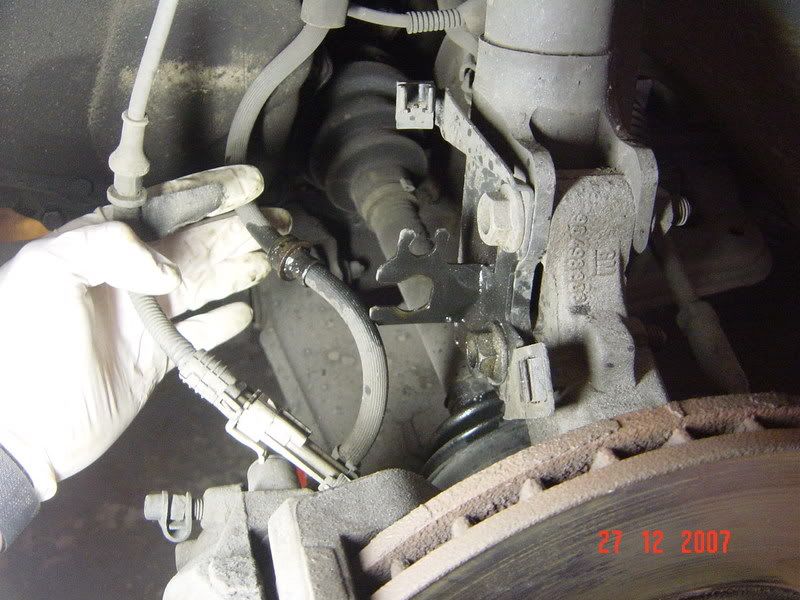

Gość Kacper Opublikowano 8 Maja 2013 Udostępnij Opublikowano 8 Maja 2013 Więc przenoszę do działu Astra. Czujnik ABS masz zintegrowany razem z piastą. Jedyne co możesz zrobić samodzielnie to zdjąć każde koło sprawdzić i przeczyścić wtyczki. Poniżej fotka poglądowa. http://i25.photobucket.com/albums/c100/Spinbitch/DSC03711.jpg po lewej widać kabel z wtyczką czujnika   Cytuj Odnośnik do komentarza https://forum.opel24.com/topic/60824-kontrolki-abs-i-uk%C5%82ad-kontroli-nap%C4%99du/#findComment-486221 Udostępnij na innych stronach Więcej opcji udostępniania...
Gość czarny15 Opublikowano 8 Maja 2013 Udostępnij Opublikowano 8 Maja 2013 Więc przenoszę do działu Astra. Czujnik ABS masz zintegrowany razem z piastą. Jedyne co możesz zrobić samodzielnie to zdjąć każde koło sprawdzić i przeczyścić wtyczki. Poniżej fotka poglądowa. http://i25.photobucket.com/albums/c100/Spinbitch/DSC03711.jpg po lewej widać kabel z wtyczką czujnika ok dzięki będę coś szukał   Cytuj Odnośnik do komentarza https://forum.opel24.com/topic/60824-kontrolki-abs-i-uk%C5%82ad-kontroli-nap%C4%99du/#findComment-486223 Udostępnij na innych stronach Więcej opcji udostępniania...
Gość Kacper Opublikowano 8 Maja 2013 Udostępnij Opublikowano 8 Maja 2013 Do czyszczenia użyj jakiegoś preparatu w spreju do styków elektrycznych. Jeśli to nie pomoże to będziesz musiał podpiąć się pod kompa aby ustalić który czujnik powoduje problemy.   Cytuj Odnośnik do komentarza https://forum.opel24.com/topic/60824-kontrolki-abs-i-uk%C5%82ad-kontroli-nap%C4%99du/#findComment-486224 Udostępnij na innych stronach Więcej opcji udostępniania...
