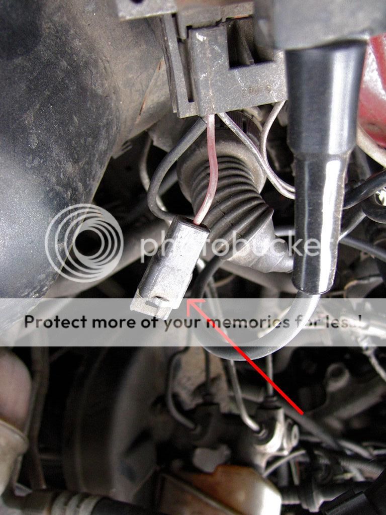

Gość among Opublikowano 22 Września 2013 Udostępnij Opublikowano 22 Września 2013 Witam. Zakupiłem do mojego Opla światła LED. Jutro planuje zabrać się za ich podłączenie. Światła oczywiście z automatem. Plus po stacyjce znalazłem w wolnej wtyczce, którą przedstawiam na zdjęciu poniżej. Moje pytanie brzmi czy mogę się pod nią podłączyć??   Cytuj Odnośnik do komentarza https://forum.opel24.com/topic/61089-monta%C5%BC-%C5%9Bwiate%C5%82-dziennych-led-astra-f/page/2/#findComment-500955 Udostępnij na innych stronach Więcej opcji udostępniania...
Gość Kacper Opublikowano 22 Września 2013 Udostępnij Opublikowano 22 Września 2013 Nikt nie zabroni, jeśli wszystko będzie dobrze hulać to czemu nie.   Cytuj Odnośnik do komentarza https://forum.opel24.com/topic/61089-monta%C5%BC-%C5%9Bwiate%C5%82-dziennych-led-astra-f/page/2/#findComment-500958 Udostępnij na innych stronach Więcej opcji udostępniania...
