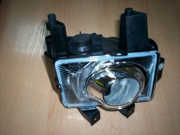

Gość Rafał_79 Opublikowano 9 Września 2013 Udostępnij Opublikowano 9 Września 2013 Wykręć stary i sprawdź jaki masz ten halogen, ten z pierwszego ogłoszenia ma kiepsko zrobione zdjęcie ale wygląda tak:   Cytuj Odnośnik do komentarza https://forum.opel24.com/topic/63632-astra-h-gtc-opc-line-08r-jaki-halogen/#findComment-499607 Udostępnij na innych stronach Więcej opcji udostępniania...
Gość cytryn Opublikowano 9 Września 2013 Udostępnij Opublikowano 9 Września 2013 halogen na pewno jest uszkodzony bo jest w srodku caly porozbijany, nie tylko zarowka..ok faktycznie najlepiej bedzie sprobowac go wyjac..dzieki za pomoc dam znac jak poszlo   Cytuj Odnośnik do komentarza https://forum.opel24.com/topic/63632-astra-h-gtc-opc-line-08r-jaki-halogen/#findComment-499618 Udostępnij na innych stronach Więcej opcji udostępniania...
Gość cytryn Opublikowano 14 Września 2013 Udostępnij Opublikowano 14 Września 2013 No i okazalo sie za mam ten prostokątny z okragla wypustka. Wyszlo ze okragle sa do wersji OPC tej z 2 litrowym silnikiem. A wesje z roznymi silnikami a samym pakietem zewnetrzym OPC Line maja prostokątne.   Cytuj Odnośnik do komentarza https://forum.opel24.com/topic/63632-astra-h-gtc-opc-line-08r-jaki-halogen/#findComment-500005 Udostępnij na innych stronach Więcej opcji udostępniania...
