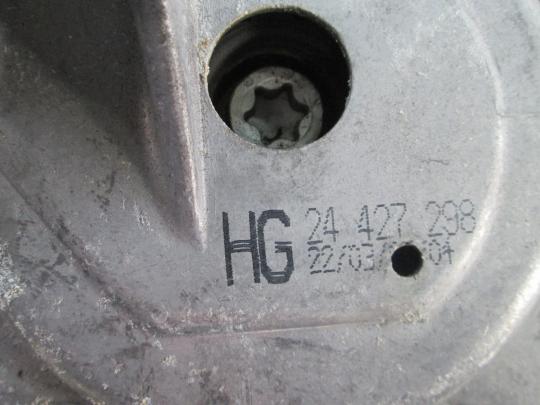

Gość Vis Opublikowano 5 Października 2013 Udostępnij Opublikowano 5 Października 2013 Witam, rozkręciłem poduszkę i zobaczyłem opadnięta poduchę czy wg was kwalifikuje się już do wymiany?   Cytuj Odnośnik do komentarza https://forum.opel24.com/topic/64028-poduszka-silnika-do-wymiany/ Udostępnij na innych stronach Więcej opcji udostępniania...
Gość Kacper Opublikowano 5 Października 2013 Udostępnij Opublikowano 5 Października 2013 Poducha w poduszce - możesz jaśniej ?   Cytuj Odnośnik do komentarza https://forum.opel24.com/topic/64028-poduszka-silnika-do-wymiany/#findComment-502274 Udostępnij na innych stronach Więcej opcji udostępniania...
Gość Vis Opublikowano 5 Października 2013 Udostępnij Opublikowano 5 Października 2013 Wykręciłem z auta poduszkę silnika i jak widać na zdjęciu jest opadnięta, czy taką należałoby już wymienić..   Cytuj Odnośnik do komentarza https://forum.opel24.com/topic/64028-poduszka-silnika-do-wymiany/#findComment-502283 Udostępnij na innych stronach Więcej opcji udostępniania...
Gość Kacper Opublikowano 5 Października 2013 Udostępnij Opublikowano 5 Października 2013 Ja nie widzę co masz tam opadnięte. Może chodzi Ci o to że śruba jest głęboko w otworze - tak ma być. http://www.piesedindezmembrari.ro/imagini/15083137-59050053-36900902.jpg http://auto-lich.eu/img/Nummer/565_Opel_Astra_Bl/Motorhalter4.JPG   Cytuj Odnośnik do komentarza https://forum.opel24.com/topic/64028-poduszka-silnika-do-wymiany/#findComment-502284 Udostępnij na innych stronach Więcej opcji udostępniania...
Gość david2291 Opublikowano 6 Października 2013 Udostępnij Opublikowano 6 Października 2013 Weź poduchę w łape i pomachaj nią to się dowiesz czy jest dobra   Cytuj Odnośnik do komentarza https://forum.opel24.com/topic/64028-poduszka-silnika-do-wymiany/#findComment-502293 Udostępnij na innych stronach Więcej opcji udostępniania...
Gość Vis Opublikowano 6 Października 2013 Udostępnij Opublikowano 6 Października 2013 Wydawało mi się że śruba nie powinna być tak nisko, tak ma być. ale skoro jest ok to fajnie, dzięki   Cytuj Odnośnik do komentarza https://forum.opel24.com/topic/64028-poduszka-silnika-do-wymiany/#findComment-502297 Udostępnij na innych stronach Więcej opcji udostępniania...
Gość Kacper Opublikowano 6 Października 2013 Udostępnij Opublikowano 6 Października 2013 Od spodu zobacz w jakiej kondycji jest guma. Czy nie jest popękana, skruszała itp   Cytuj Odnośnik do komentarza https://forum.opel24.com/topic/64028-poduszka-silnika-do-wymiany/#findComment-502335 Udostępnij na innych stronach Więcej opcji udostępniania...
Gość Vis Opublikowano 6 Października 2013 Udostępnij Opublikowano 6 Października 2013 (edytowane) No jest trochę popękana, ale nie aż tak mocno - dwa miejsca mniej więcej pośrodku Edytowane 6 Października 2013 przez Vis   Cytuj Odnośnik do komentarza https://forum.opel24.com/topic/64028-poduszka-silnika-do-wymiany/#findComment-502372 Udostępnij na innych stronach Więcej opcji udostępniania...
Gość Kacper Opublikowano 6 Października 2013 Udostępnij Opublikowano 6 Października 2013 Jeszcze spokojnie z pół roku pojeździsz, ale możesz już myśleć o wymianie.   Cytuj Odnośnik do komentarza https://forum.opel24.com/topic/64028-poduszka-silnika-do-wymiany/#findComment-502375 Udostępnij na innych stronach Więcej opcji udostępniania...
