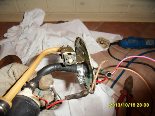

tak tragicznie wyglądał dekiel: to mogło sie zapalic od zwarcia: TRAGEDIA:

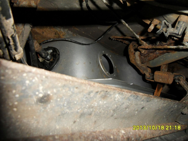

AUTO PODNOSIMY NA LEWARKU JAK NAJWYZEJ i zabezpieczamy czyms mocnym:
dzieku temu ze na lewarku,, to belka popżeczna jest nisko i jest łatwy dostęp do pompki:

tak to wyglądała moja pompka TRAGEDIA ! mogło dojść do zwarcia i wybuch!:
rozbieram obydwie pompki a właściwie dekielki:

lutujemy przewody albo dajemy do kogoś kto się zna na lutowaniu,, to bardzo ważne bo jak się odczepi to będzie zwarcie w baku w benzynie co może grozić utratą życia przy odpaleniu..
przygotowujemy się do montażu sprawdzonej pompki pod 12v i jakości lutu oraz ważne aby sprawdzić czy na pewno siteczko będzie równo na samym dole po przykręceniu i ułożeniu dekielka w miejscach śrubek:

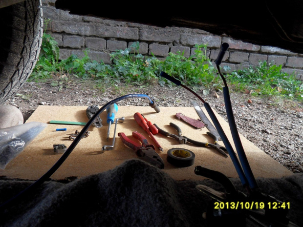

przygotowujemy wszytko co może być potrzebne bo jak już wejdziemy to już ciężko bez pomocnika wychodzić po np. śrubokręt albo opaski zaciskowe:
widać ze mamy wystarczająco miejsca aby wsadzić pompkę.. robimy to ostrożnie bardzo uważamy żeby gdzieś kabelki się nie zawiesiły albo nie oderwały staramy się zrobić to jak najdokładniej tak żeby siteczko było na samym dole:
UWAGA NA USZCZELKE aby była na miejscu śrubeczek... można nawet po włożeniu pompki, przyłapać kulka śrubek do samej uszczelki i potem pasować i przykręcać:
