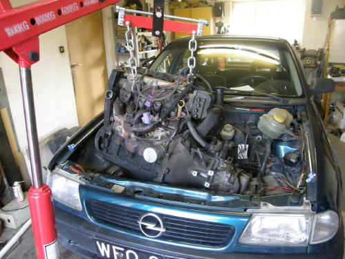

Gość Kacper Opublikowano 25 Października 2013 Udostępnij Opublikowano 25 Października 2013 Nie jest chyba tak źle http://images32.fotosik.pl/405/7027495a11f81119med.jpg Pewnie dojście masz od spodu, możliwe że będziesz musiał sanki opuścić, Zamiast podwieszać możesz podeprzeć silnik   Cytuj Odnośnik do komentarza https://forum.opel24.com/topic/64308-wymiana-paska-klinowego-i-problemy/page/2/#findComment-505303 Udostępnij na innych stronach Więcej opcji udostępniania...
Gość aster89 Opublikowano 25 Października 2013 Udostępnij Opublikowano 25 Października 2013 Zaraz zejdę i go spróbuję ze znajomym pchnąć zobaczymy czy puści ! Natomiast co dy wyjmowania tego alternatora, myślałem, że muszę 4 śruby wykręcić, wyjąć kostki i cały problem.. a tu okazuje się, że silnik ma coś z tym wspólnego, będę próbował   Cytuj Odnośnik do komentarza https://forum.opel24.com/topic/64308-wymiana-paska-klinowego-i-problemy/page/2/#findComment-505307 Udostępnij na innych stronach Więcej opcji udostępniania...
Gość Kacper Opublikowano 25 Października 2013 Udostępnij Opublikowano 25 Października 2013 Mam inny silnik więc za dużo nie podpowiem, przyjrzyj się co jak i którędy dobrać się do alternatora najłatwiej.   Cytuj Odnośnik do komentarza https://forum.opel24.com/topic/64308-wymiana-paska-klinowego-i-problemy/page/2/#findComment-505309 Udostępnij na innych stronach Więcej opcji udostępniania...
