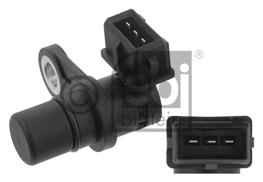

Gość westsajd Opublikowano 15 Listopada 2013 Udostępnij Opublikowano 15 Listopada 2013 Cześć, posiadam Chevroleta Aveo 1.4, silnik F14S3, czy może ktoś z was wie co to za czujnik zaznaczony na zdjęciu? Delikatnie poci mi się silnik w tym miejscu i chciałbym to naprawić, pewnie do wymiany jakaś uszczelka ale nie wiem jakiej szukać.   Cytuj Odnośnik do komentarza https://forum.opel24.com/topic/64619-silnik-f14s3-zapocony-silnik/ Udostępnij na innych stronach Więcej opcji udostępniania...
Gość Kacper Opublikowano 15 Listopada 2013 Udostępnij Opublikowano 15 Listopada 2013 To wygląda na czujnik położenia wałka rozrządu.   Cytuj Odnośnik do komentarza https://forum.opel24.com/topic/64619-silnik-f14s3-zapocony-silnik/#findComment-508683 Udostępnij na innych stronach Więcej opcji udostępniania...
Gość westsajd Opublikowano 15 Listopada 2013 Udostępnij Opublikowano 15 Listopada 2013 Dokładnie o to chodziło. Z tego co widzę na zdjęciu to jest tam oring i na nim pewnie puszcza. Dzięki   Cytuj Odnośnik do komentarza https://forum.opel24.com/topic/64619-silnik-f14s3-zapocony-silnik/#findComment-508690 Udostępnij na innych stronach Więcej opcji udostępniania...
Gość Kacper Opublikowano 15 Listopada 2013 Udostępnij Opublikowano 15 Listopada 2013 Ten czujnik w oleju raczej nie pracuje, zwróć uwagę że powyżej masz przewód odmy i może to z niego jakieś drobinki oleju wydostają się.   Cytuj Odnośnik do komentarza https://forum.opel24.com/topic/64619-silnik-f14s3-zapocony-silnik/#findComment-508790 Udostępnij na innych stronach Więcej opcji udostępniania...
Gość westsajd Opublikowano 16 Listopada 2013 Udostępnij Opublikowano 16 Listopada 2013 Zrobiłem dwa zdjęcia jak wygląda sytuacja (nie mogłem jakoś sensownie ustrzelić więc wyszło jak wyszło). 100 km temu wycierane do sucha. Przewód odmy jest całkowicie suchy od spodu. Sprawdziłem stan oleju na zimnym silniku i jest na kresce MAX więc póki co nie będę tam nic grzebał. Poczekam, aż wywali cały nadmiar i może przestanie lecieć. Jak nie to będziemy się martwić :-)   Cytuj Odnośnik do komentarza https://forum.opel24.com/topic/64619-silnik-f14s3-zapocony-silnik/#findComment-508883 Udostępnij na innych stronach Więcej opcji udostępniania...
GrzECHO Opublikowano 16 Listopada 2013 Udostępnij Opublikowano 16 Listopada 2013 Mi to wygląda na simering na wałku...   Cytuj Odnośnik do komentarza https://forum.opel24.com/topic/64619-silnik-f14s3-zapocony-silnik/#findComment-508901 Udostępnij na innych stronach Więcej opcji udostępniania...
